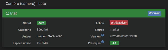

Dernière version bêta du plug-in caméra installée ce matin.
J’utilisais jusqu’à maintenant le plug-in Pilotage Caméras ONVIF qui est obsolète.

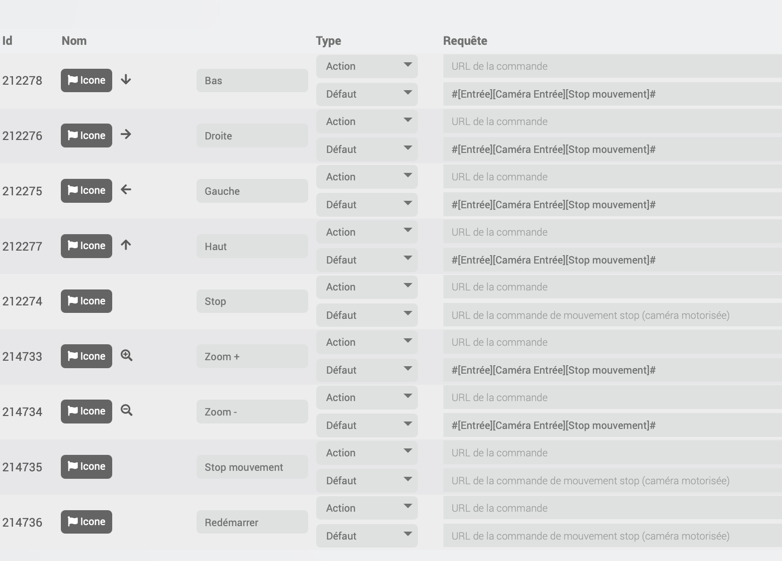

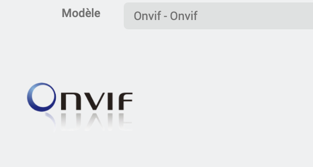

Si tu ajoutes un équipement modèle ONVIF, tu as les paramètres suivants qui s’joutent à l’interface.
Puis tu as ces commandes, sur lesquels tu indique la commande la de stop :

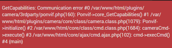

Je n’ai plus le message d’erreur, j’ai créé la commande preset.
Quand je l’utilise j’ai le message suivant
Désolé, je suis parti en vacance actuellement, je sortirai le PC dans la semaine, mais la dernière fois que j’ai eu ce message, c’est parce que j’avais mal configuré le plugin, j’avais aussi redémarré la cam.

Pour info, j’ai redémarré ma caméra et recréé une caméra, même message.

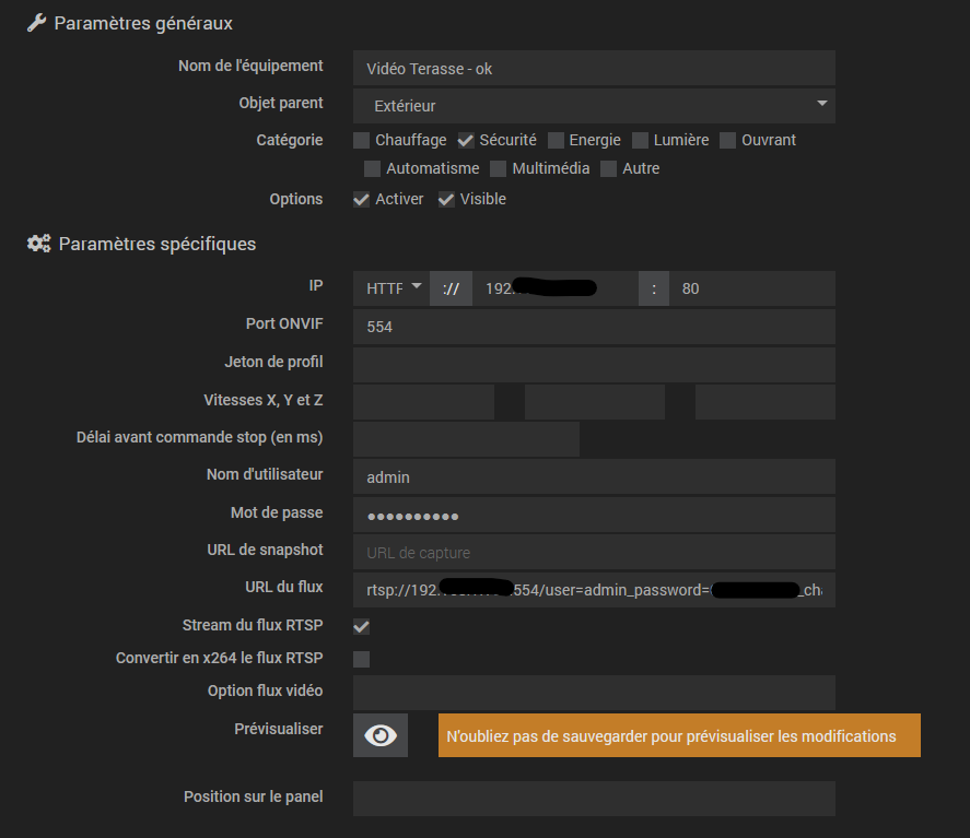

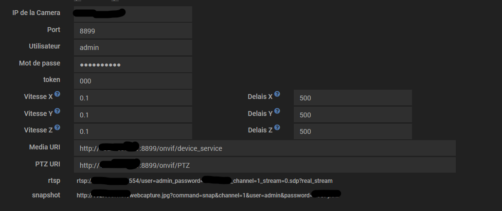

Si tu peux aussi me faire une capture de la config de ton équipement du plugin camera stp.

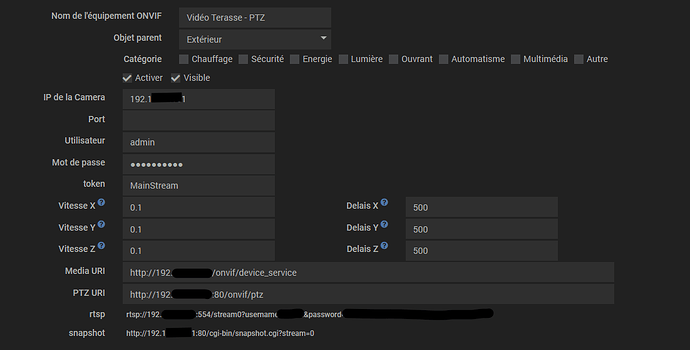

Plugin Caméra :

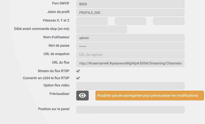

Plugin PTZ (config qui marche parfaitement)
Merci à toi
