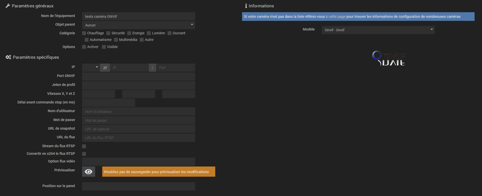

  • je passe la caméra à aucun - sauvegarde
  • puis ONVIF et sauvegarde
  • … mes presets ne sont pas créés :frowning:

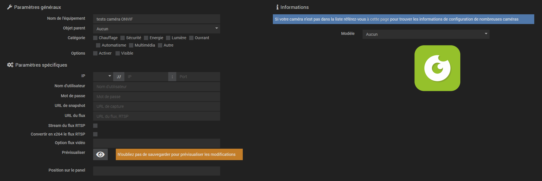

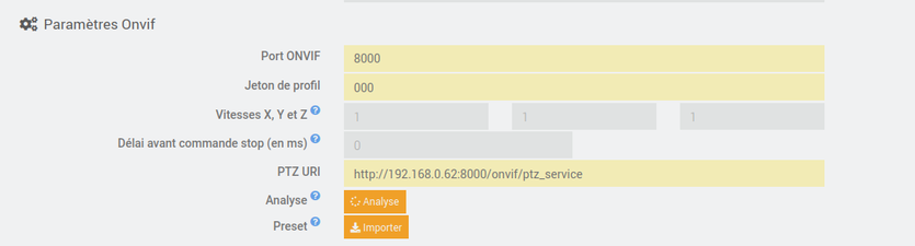

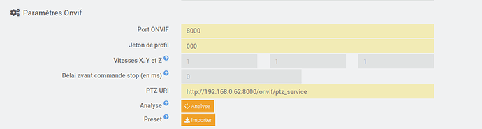

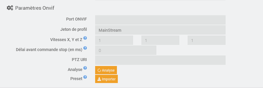

Je ne dois pas faire les bonnes manipes car je n’ai pas les Paramétres ONVIF même en faisant la manipe de faire modèle Aucun puis ONVIF !

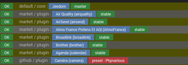

Tu as du faire une erreur, c’est la branche beta ou stable que tu as.
Tu peux le vérifier dans le centre de mise a jour :
C’est ce que j’ai fait, je dois avoir une autre pb
J’ai refait la découverte, repassé par Aucun puis ONVIF et toujours pas la section Paramètres Onvif.
Je ne vois pas ça

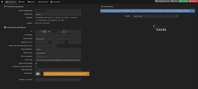

Je recommence à la main
de nouveaux paramètres apparaissent mais pas la section Onvif

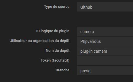

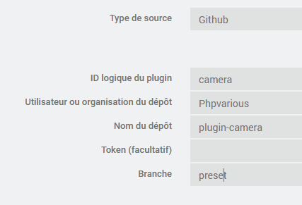

Le nom du dépôt est incorrect.
C’est plugin-camera
Pas mieux
J’utilise bien
camera
Phpvarious
plugin-camera
preset

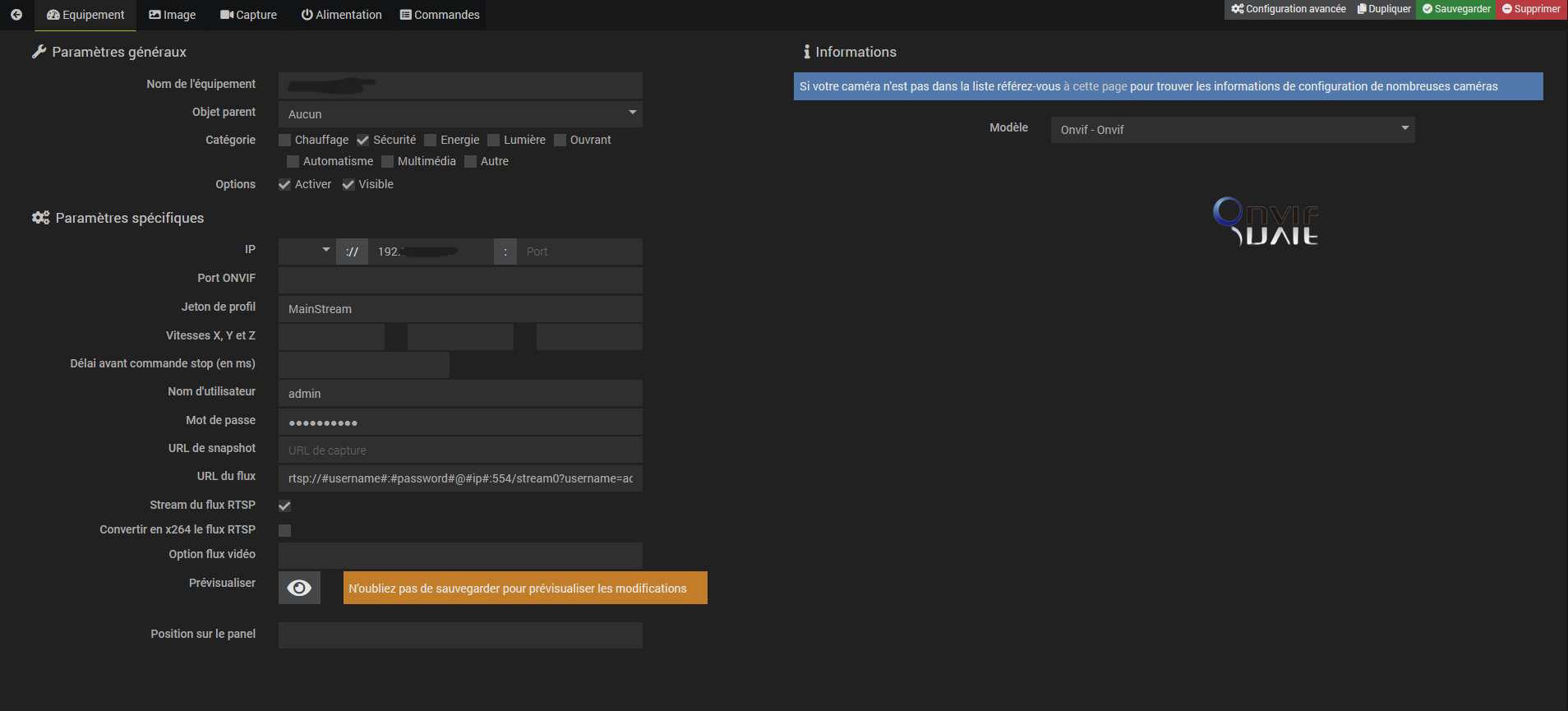

On y est ! … je suis reparti avec un config de zéro Debian, Jeedom et des bricolages mais ça marche bien !
  • caméra découverte : Ok
  • remonté des presets : Ok

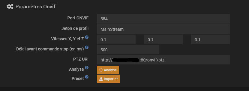

  • reconnaissance des paramètre PTZ : pas complétement pour ma caméra

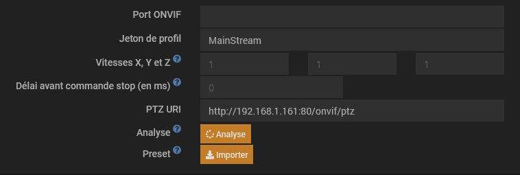

Pour PTZ, j’ai repris mes paramètres du plugin PTZ et ça a marché, voici les bons :
Merci pour ton dev, ça va me permettre de supprimer le plugin PTZ obsolète
Bonne journée à toi
Ce qui aurait été intéressant, c’est d’avoir le log en debug après avoir lancé l’analyse.
Ces valeurs ne sont pas importées par le bouton analyse, c’est a l’utilisateur de les renseigner.
Cependant, le Port ONVIF aurait dù être importer, c’est pourquoi le log aurait été interessant.
