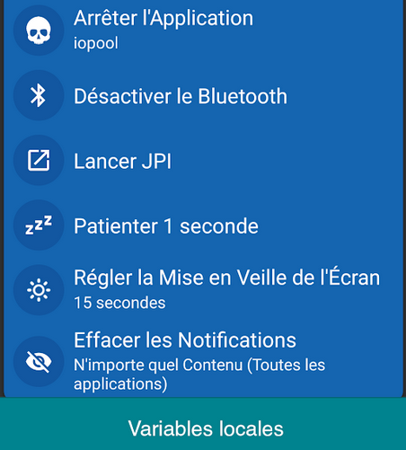

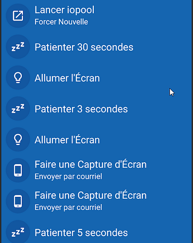

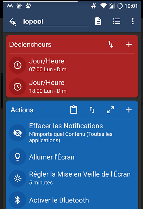

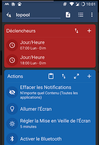

De cette manière, j’ai installé Iopool sur le téléphone rooté qui me sert sous JPI, auquel j’ai ajouté Macrodroid que j’utilise déjà pour la gestion de la présence (voir cet article par exemple : Gestion de la présence | Jeedom-Facile.fr).
Et tous les jours à 7h et 18h, il me fait une copie d’écran et l’envoie par email à madame et moi-même.
Je discute avec le créateur de l’application pour mettre en place un intent par Telegram pour l’envoi de l’image plus facilement ou la récupération du nom de l’image pour le passer en variable à JPI qui l’enverra par Télégram en envoyant le chemin du fichier.
A 260 € ça fait parfaitement le boulot (sonde à 200 et relais à 60).
La macro, nécessite d’être root pour pouvoir arrêter/démarrer une application.
Pour l’heure le BT est nécessaire pour les tests actuellement mais à terme le téléphone dialoguera directement avec le relais.

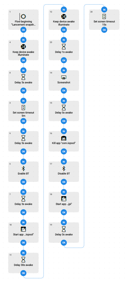

Bon, j’ai réussi à trouver une solution. Macrodroid ne permet pas facilement de pousser un fichier (il change tout le temps de nom) et les fonctions d’upload ne sont pas des plus pratiques.
Du coup, j’ai opté pour la triplette :
  • serveur FTP léger sur un répertoire de la sdcard,
  • Automate pour faire le snapshot (sur le même modèle que la macro),
  • Macrodroid pour piloter tout ça à heure fixe et lancement d’un scénario qui notifie par télégram.
Au milieu de ça, je m’appuie sur le plugin script qui télécharge le fichier depuis le téléphone, le pousse sur la VM Jeedom…
On pourrait même imaginer d’intégrer ces relevés toutes les heures par exemple dans la tablette au niveau design…
Et ça donne ça sur nos télégram de la maison à heure fixe.
Le petit script à stocker :
#!/bin/bash
sudo rm /home/XXX/iopool_snapshot.*
sudo wget -P /home/XXX ftp://IPduTELJPI:PORTFTP/iopool_snapshot.png
sudo chown www-data:www-data /home/XXXX/iopool_snapshot.png
Le flow automate (en version gratuite), à terme je retirerai la partie bluetooth car le tél JPI passera par le relais Wifi, Bluetooth (il ressemble énormément à la macro précédente… logique !)

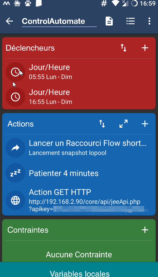

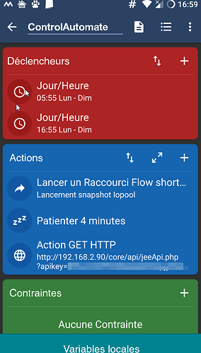

La macro côté macrodroid qui pilote le raccourci du flow côté automate :
Le GET est sur le scénario Jeedom qui envoie la notification côté télégram au format :
http://#IP_JEEDOM#/core/api/jeeApi.php?apikey=#APIKEY#&type=scenario&id=#ID#&action=#start#
et voilà le scénario qui pilote le script donné plus haut :
