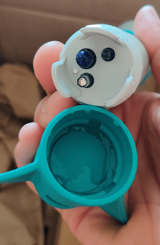

J ai un pb sur une sonde pH qu’il m’ont changés et malheuresement qui n a pas corrigé le pb (pH à 5 ou 6) alors qur j’ai 7.2
Du coup il me change l’appareil ICO.

La nouvelle sonde pH n a pas corrigé le pb.
Du coup j’attends demain un nouvel ICO neuf qu’ils m’ont envoyés.
Je te dirais d ici quelques jours
Nouvel ICO reçu. Mesures identiques sur le pH :frowning:
Avec même un gros écart sur le redox et 0,2° d’écart sur la température.

Toujours un problème avec la sonde ICO.
Cela fait la 3e qui m’envoie et la mesure de pH est identique sur les 3 ICO. A savoir 6.1 environ au lieu de 7.2 mesurée aux pastilles.
Sur le 3eme ICO j ai aussi 100mV d’écart sur le redox… (ico neuve et non calibré). C est quand même dingue ces variations.

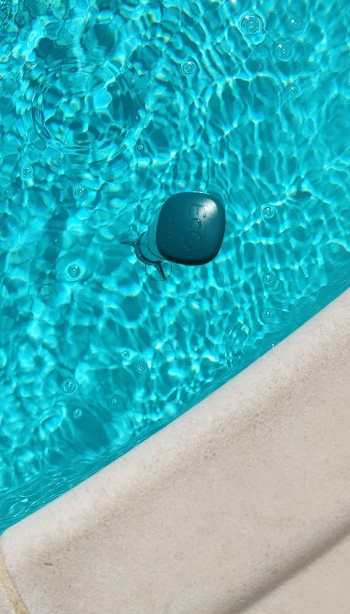

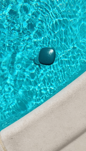

Bon j’ai reçu le miens depuis deux jours. Je suis partagé. Il lui a fallu plus d’une journée pour se rendre compte qu’il était dans l’eau et certaines mesures me semblent fantaisistes (sans compter la température qui est plus basse que deux de mes thermomètres).
J’ai rajouté 500g de chlore (alors qu’il m’avais recommandé d’en mettre 370, je n’ai que des format palets de 250g) et le lendemain il me dit que la désinfection est en baisse par rapport au jour précédent.

Perso les données du ICO me semblent pas toujours bonnes, par ex la température qui est 2 à 4° plus basse que mes autres thermomètres, la désinfection qui fluctue de haut en bas sans que le tout soit très clair, etc.

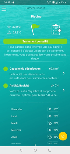

Après avoir vu chuté le prix des solutions par des solutions moins connectées version api, j’ai sauté le pas sur l’iopool car à 199e il n’y a pas photo.
J’ai déjà domotisé la piscine mais uniquement température eau, pompe et niveau. Suffisant déjà depuis 3 ans pour reguler la filtration.
Personne n’a essayé de sniffer l’iopool en Bluetooth par le module blea ?
Solution reçue.
Je les ai contacté pour voir les possibilités d’interconnexion avec BLEA ou en passant par leur relais Wifi. A suivre.
Effectivement pour une solution à 199€, le produit est super.
Le seul regret pour « nous » c’est cette absence d’interconnexion Jeedom…
