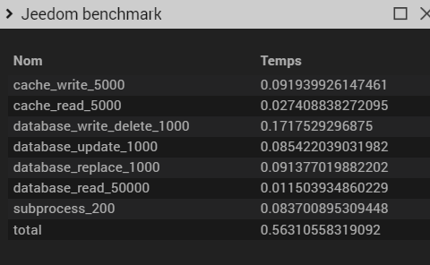

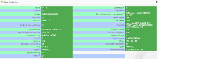

Le benchmark de la page santé affiche pourtant toujours de très bonnes stats :

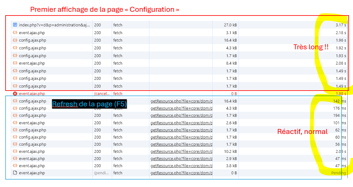

A noter que j’ai l’impression que c’est uniquement le premier accès à la page qui est très long. Si on refresh la page (F5) ou bien qu’on ré-accède à la même page par les menus, le chargement semble être normal. Dès qu’on affiche une page différente, ça remet de 3 à 5sec :

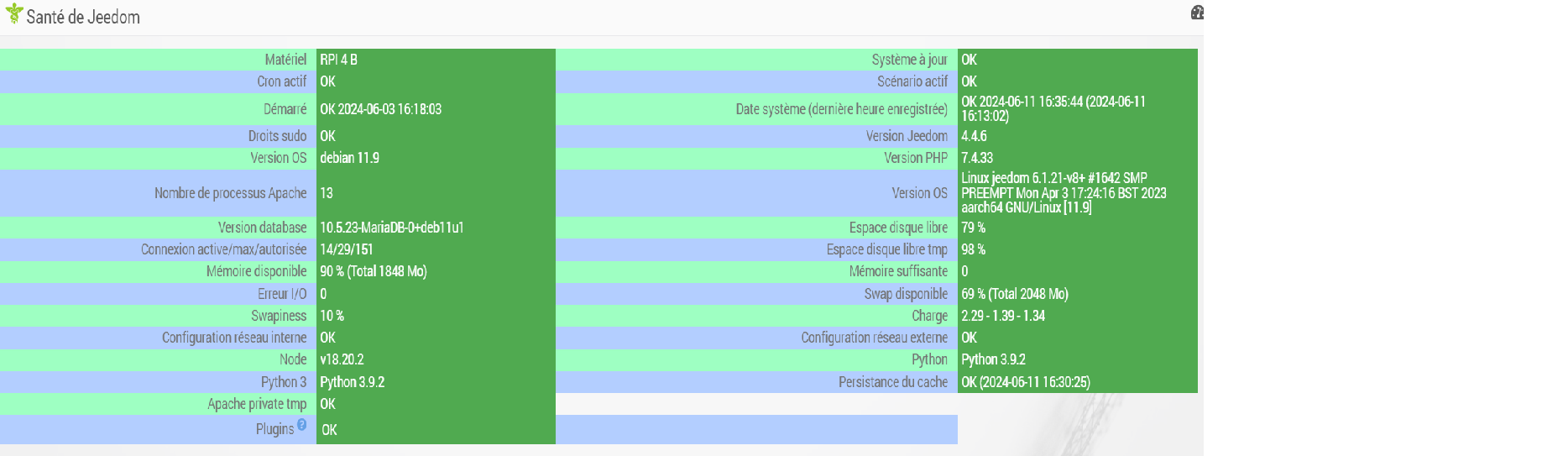

Je n’ai pas voulu faire un sujet la dessus mais au fur et a mesure je me pose des question sur cela. voici ma page santé ou l’on voit une charge assez importante mais qui varie beaucoup.

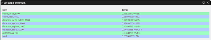

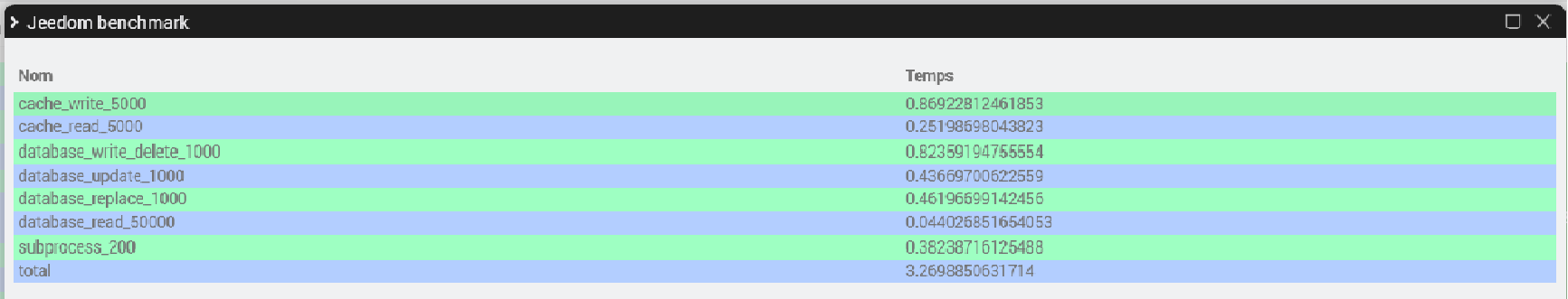

et la page du benchmark qui est encore plus lent que celui de @Dreaky
Cela fait longtemps que je n’ai pas modifié mon installation , je ne suis pas en ipv6 et visu en local.
