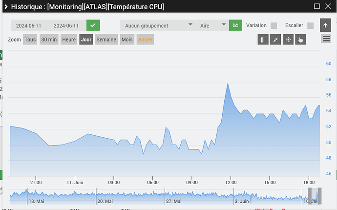

Chez moi la température de l’atlas a monté depuis la 4.4.7.
Ce qui est bizarre c’est que je n’ai pas remarqué d’augmentation significative de la charge
