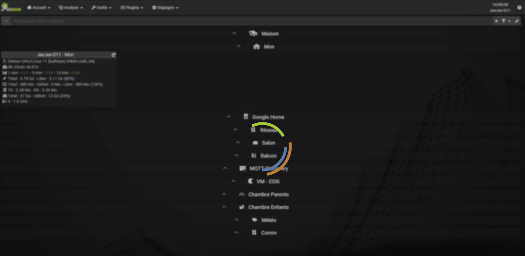

Symptôme : TOUT est lent, le moindre clic et j’ai la roue qui tourne :

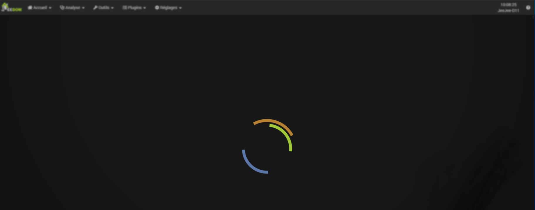

puis 20 secondes plus tard :

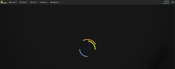

puis encore 20 secondes plus tard (à la louche), ca finit par se charger…

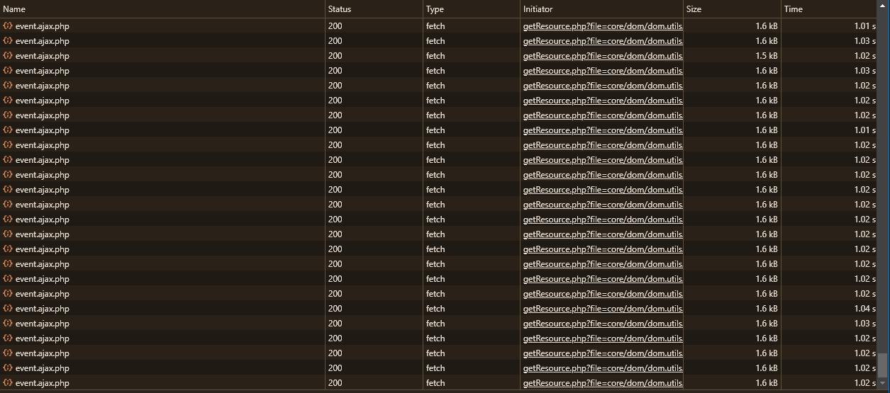

Au final, pas de message d’erreur dans la page dev de Chrome, tout fonctionne bien, mais cela met une plombe à s’afficher, comme si un script tournait en boucle et bloquait le chargement de toutes les pages.

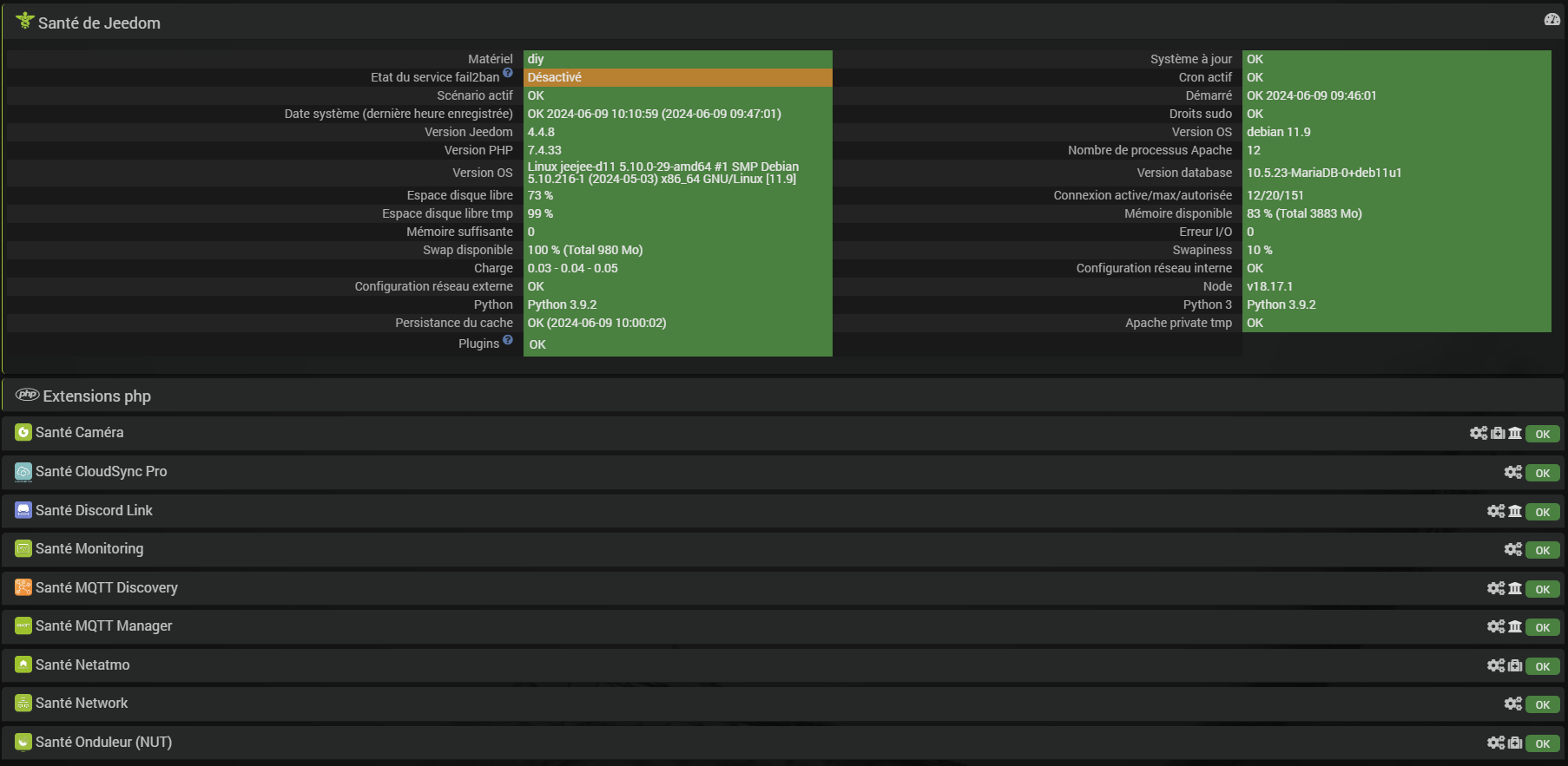

Voici la page santé (lorsqu’elle finit par s’afficher) :
Dans les logs, il n’y a rien de particulier (http.error vide par exemple)
