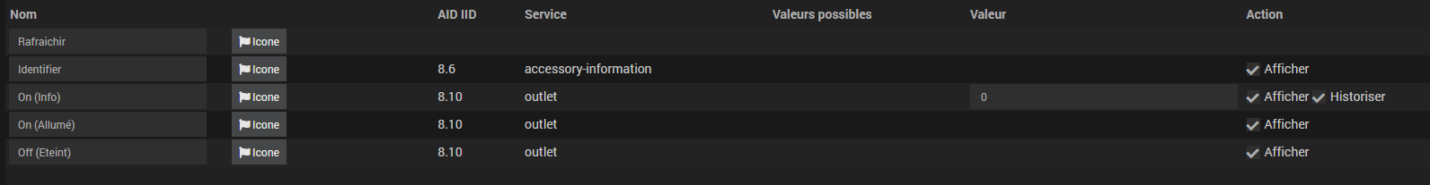

et oui seulement ON/OFF pour le pluging hkcontrol et idem sous zigbee :sob:
Les modes fils pilotes déclenchent uniquement hors gel/Eco/confort.
La température de consigne de chaque mode se règle uniquement sur le radiateur soit pas affichage digital soit par molette.
De mémoire tu dois aussi supprimer de homekit (ou de legrand je ne sais plus) lors du passage sous hkcontrol (voir doc plugin).
Normal de n’avoir que on/off sous hkcontrol. Le mode fil pilote n’existe pas sous homekit.
C’est un truc franco francais et Apple n’est pas prêt de le supporter.
Un nouvelle fois de mémoire, le mode on/off homekit ne déclenchait pas un on/off electrique du radiateur si connecté en fil pilote mais un passage en mode eco/confort du radiateur en fil pilote.
