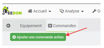

  4. Va sur l’onglet « commandes »
  5. Ajoute une nouvelle commande action
  6. Indique un nom, le topic (rempalce zigbee2mqtt/Clavier alarme par la valeur que tu trouveras dans le plugin Jeezigbee) et le payload comme dans le screenshot suivant
  7. Sauvegarde et vérifie le bon fonctionnement en cliquant sur le bouton « Tester ». Le clavier est endormi la plupart du temps donc il ne réagira pas forcement immédiatement, tu peux le réveiller en passant ta main devant (comme pour allumer les diodes des touches). Si tout fonctionne bien il devait sonner et changer la couleur de la led.

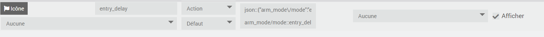

Bonjour, j’ai essayé d’intégrer comme indiquer par @tuxgasy mais cela ne fonctionne pas. de plus ca me transforme en json directement. Une idée svp?
Merci par avance car j’aimerai bien avoir des leds pour le retour d’info :slight_smile:
Voici une capture d’ecran.
Je pense que la dernière (ou l’avant-dernière ?) mise à jour du module « a cassé » les commandes personnalisées.
J’ai constaté le même type de souci avec la commande refresh. J’ai aucun retour sur mon post :frowning: .
Ah mince et possible de passer par MQTT Manager ?
@tuxgasy j’ai refais un test après mise à jour mais j’ai toujours la même chose, c’est quoi exactement ce que l’on doit rentrer ? tu peux me faire une capture d’écran stp ? car sous topic je sais pas quoi mettre. Et j’ai toujours le json:: qui remplace la commande après sauvegarde. Merci à toi.
en fait c’est tout bon il faut mettre par exemple :
json::{"arm_mode":{"mode":"entry_delay"}}
dans commande. Et tout fonctionne bien.
Rien à mettre dans sous topic :wink:
