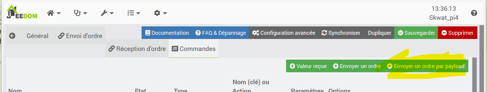

Avec Zigbeelinker il est possible d’ajouter des commandes custom avec envoi d’orde par payload.
Est ce possible avec JeeZigbee ?

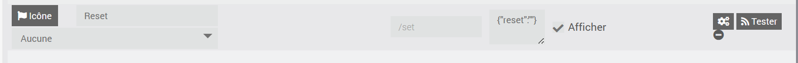

exemple de commande par payload (pour remettre a zéro la conso sur les prises tuya/nous)

Voila le liens vers la doc de zigbeelinker
https://www.pasteck.com/plugin-jeedom-zigbeelinker/#Onglet_commandes
Il me faudrait la doc vers zigbee2mqtt c’est lui la reference… Sinon dans jeezigbee tu as essayé de simplement créer une commande avec en logical id : reset:: (ya un espace après les :: )

pour reset (clef sans valeur) ca fonctionne bien
