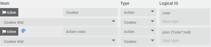

Je note quand même sur la beta :
(1) Que toutes mes lampes gérant le RGB ont maintenant une commande couleur en double.
La première commande « Action color » est créée en doublon de « Couleur » qui existait déjà.
(2) Je trouve la visibilité du champ Logical ID trop restreinte (même pour 50 caractères), surtout pour des json qui sont verbeux et potentiellement longs. Peut-être un tooltip permettrait de mieux voir les 255 caractères en attendant la 4.4 ?
Merci pour le retour. Pour :
  1. Il y avait effectivement un soucis
  2. idem j’ai agrandit le champs
Tous ca sera dispo dans la beta qui sortira d’ici quelques minute.
@Loic, pour info, même avec la beta du 22/01, je supprime le « action color » (qui n’existait pas avant) et il continue à revenir (sur toutes mes lampes).
Ca peut etre normal il faut supprimer color et action color, ensuite normalement seul color reviendra (ou alors dans le logical id de color tu mets color et supprime action color).
Pour ton information :
  1. J’ai supprimé les deux et seul « Couleur » est revenu.
    Mais je pense qu’il y a un problème car c’est sans format json et ce même après un save - ceci dit c’est quand-même fonctionnel.
    Ca fait cependant bizarre que ce soit la seule commande action au format « classique » et que toutes les autres soient au format json.
  2. En // sur une autre ampoule, j’ai supprimé « Action color » puis renommé « Couleur » en « Action color » et au final ça a recréé « Couleur » (toujours sans le json)
  1. Normal couleur est une commande spécial il n’est pas possible de l’avoir en json.
  2. Normalement aussi ce qui compte c’est pas le nom mais le logical id qui doit etre a color (et non json:: )
