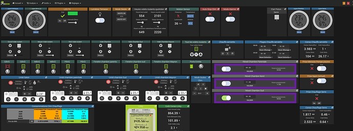

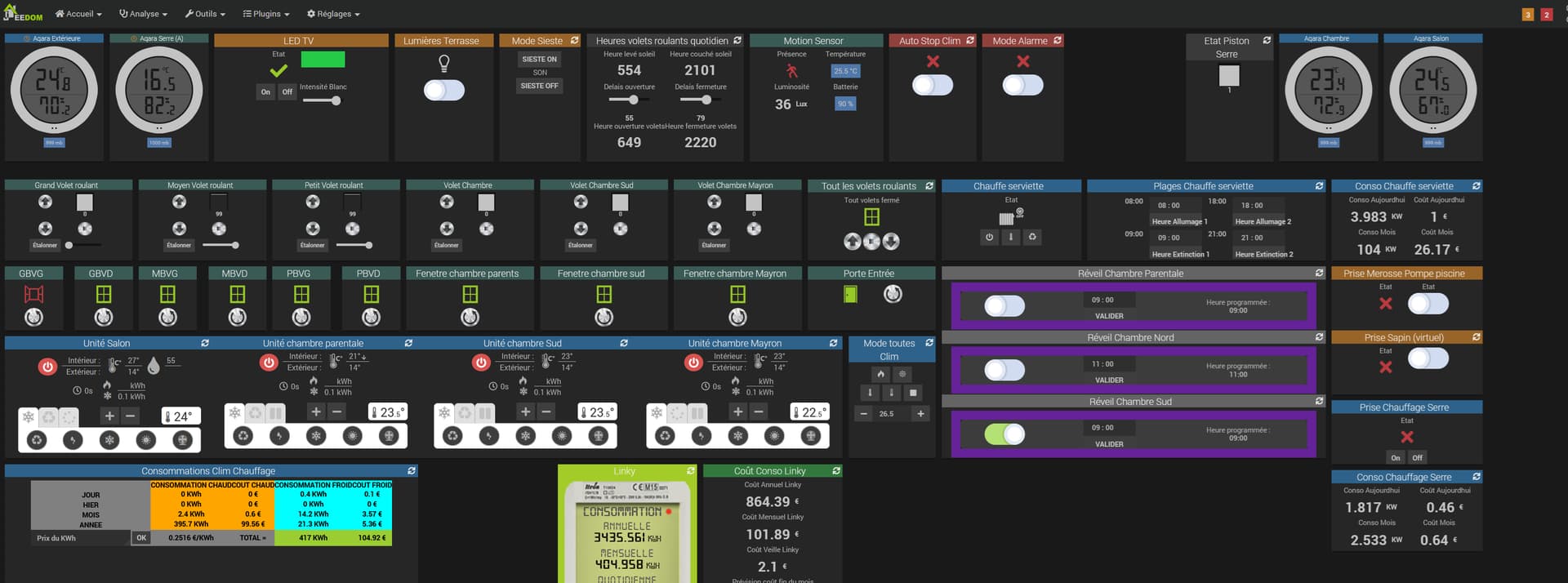

Le mieux est que je vous montre en image :
Avant la MAJ
Apres les MAJ à partir de 4.4.x
Bref ça me demanderai beaucoup de travail minutieux pour revenir à un résultat correct ce que je refuse de faire vu le temps que j’y ai passé.
Si quelqu’un à une solution simple je prend sinon tans pis je resterai en 4.3 jusqu’au point de rupture :slightly_frowning_face:

Au vu de tes 2 screenshots, la remise à niveau du design semble loin d’être insurmontable.

A part une analyse du widget daikin, 6 retours à la ligne sont nécessaires .

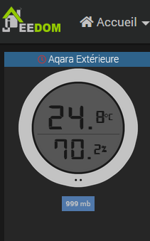

Il ne me semble pas qu’il y ait eu de changement de police de caractere, as tu de la personnalisation avancée par hasard ? as tu le soucis sur des widget core ?
Bonjour Loic,
Pas de personnalisation avancée (les fichier .css sont vides), il me semble que le widget hygromètre est « core » pourtant (hygrothermographe)
Je sais pas je vois pas de changement de police sur tes captures sur les widgets core peut etre la taille et le gras mais pas la police.
Le texte est « écrasé » et ne remplit plus toute la place disponible et un décalage de l’ensemble vers le bas ajoute un décentrage inesthétique .
Je constate donc des modifications au niveau de l’affichage des polices de caractères (pas forcement la font en effet) dont je ne comprend pas l’intérêt lors d’une mise a jour du core (encore que j’aurais un peu plus compris pour un changement de version)
Fais une capture et encadre ou tu vois ca car je vois pas de quoi tu parle.

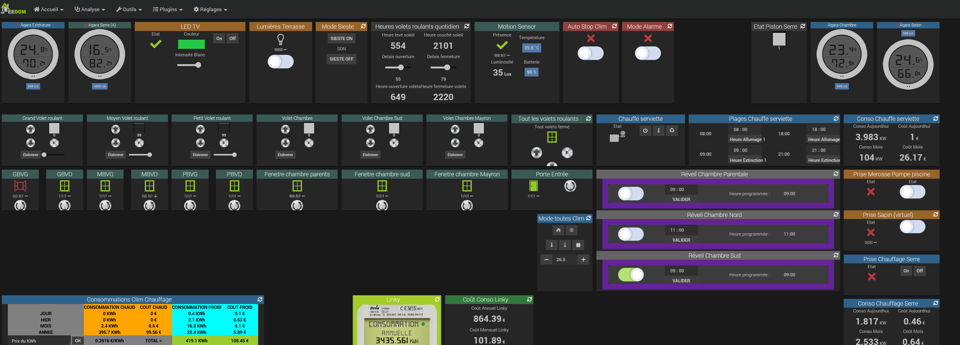

Avant :
avant2
Après :
apres2
Si c’est changer des trucs juste pour dire « ont à changé des trucs » autant ne pas faire de mise à jour sans vouloir t’offenser. Personne ne rouspetera si des bugs sont corrigés mais changer la taille ou la forme du texte dans les design ou est l’utilité ?
Après vous avez le droit de vous faire des kiffs du genre hein mais je me questionne sur le coté indispensable ici :joy:
Je crois rever on voit bien que avant tu as de l’affichage qui se chevauche avant et pas après ya donc bien une correction de bug.
De plus oui on peut changer l’affichage comme on veut si ca va pas faut participer au beta et nous faire des retours. Mais la ne pas participer avant et arriver ensuite et dire c’est de la merde ce que vous faite c’est vraiment abuser et irrespectueux.

Cela peut-être dû à la taille des colonnes. Maintenant certains éléments prennent un peu trop de place. Tu peux regarder du coté de la personnalisation avancées et ajouter quelque chose qui réduit cette taille. Sur le lien suivant j’avais mis 30px mais tu peux mettre moins ou mettre un unset à la place de 30px
Normalement en 5mn et sauf erreur de ma part, ça devrait déjà pas mal remettre les choses comme tu les avaient. Possible que de petits changements persiste mais je ne pense pas qu’il faut rester trop focus sur des détails et suivre les évolutions plutôt que de rester bloquer en 4.3 et que tel ou tel plugin ne fonctionne plus dans 6 mois / 1 an. D’autant qu’en général plus on attend et plus le changement est brutal.
Personnellement je préfère, par exemple, ta capture en v4.4 sur les thermomètres et sur le tableau des consos clim/chauffage où l’on distingue bien mieux les titres (qui ne se rentre pas dedans).
