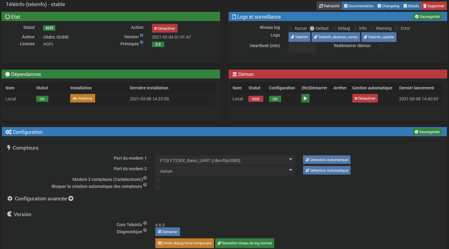

Je me permets de relancer le sujet car j’ai le même problème visiblement… J’ai un soucis avec le démon du plugin Teleinfo qui ne démarre pas.
C’est un Linky historique, il est bien détecté. Le module optocoupleur et le plugin fonctionnait bien sous Jeedom V3 sur Raspberry Pi 2. Je suis désormais sous Raspberry Pi 4 2GB et Jeedom 4.1.
Je me suis acharné, redémarré, réinstallé le plugin plusieurs fois, etc. mais rien n’y fait.
Si quelqu’un sait d’où ça vient, je suis preneur !
Merci de votre aide,
Florent.

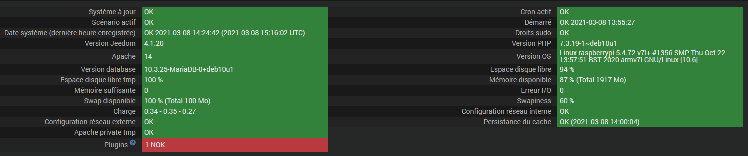

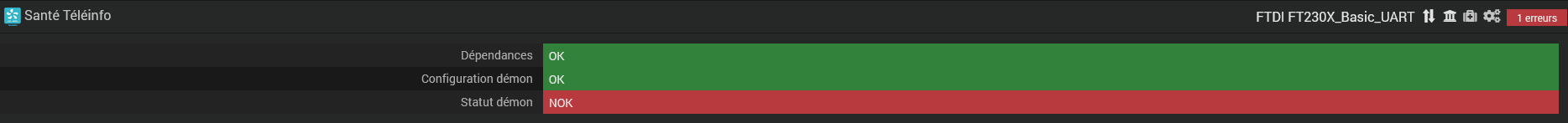

Voici le rapport de santé :
Le LOG teleinfo en mode DEBUG :

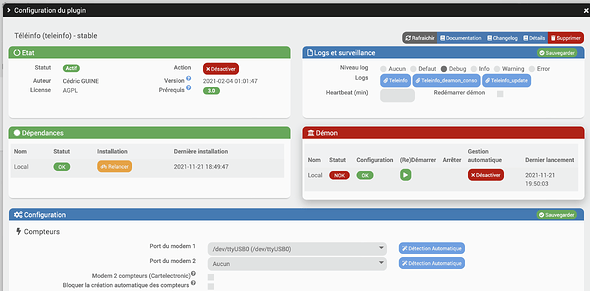

Bonjour à tous, je me permets de partager ma problématique ici ayant cherché auparavant dans différents posts et n’ayant pas trouvé réponse à ma problématique. Ayant récemment remplacé mon installation jeedom en passant d’un Raspberry pi 3 vers mon Nas Synology, je rencontre différents soucis et notamment avec le module téléinfo. J’utilise le module téléinfo de chez GCE électronics, branché en USB sur mon Nas. Le jeedom est déployé sur Virtual machine. Le port usb est bien déclaré et remonte bien le module télé info. Cependant, j’ai un message d’erreur:
2021-11-21 19:08:01][INFO] : [deamon_start] Démarrage du service
[2021-11-21 19:08:01][INFO] : [deamonRunning] Vérification de l’état du service : NOK
[2021-11-21 19:08:01][INFO] : [conso] Démarrage compteur
[2021-11-21 19:08:01][INFO] : ---------- Informations de lancement ---------
[2021-11-21 19:08:01][INFO] : Port modem : /dev/ttyUSB0
[2021-11-21 19:08:01][INFO] : Socket : 55062
[2021-11-21 19:08:01][INFO] : Type : conso
[2021-11-21 19:08:01][INFO] : Mode : standard
[2021-11-21 19:08:01][INFO] : ---------------------------------------------
[2021-11-21 19:08:01][INFO] : [conso] Fonctionnement en mode 1 compteur
[2021-11-21 19:08:01][INFO] : [conso] Exécution du service : nice -n 19 /usr/bin/python /var/www/html/plugins/teleinfo/ressources/teleinfo.py --type conso --port /dev/ttyUSB0 --vitesse 1200 --apikey fSBdCeYwFQ7KsEBMyjwC2EcAZKKfEKf0 --mode standard --socketport 55062 --cycle 0.3 --callback http://127.0.0.1:8083/plugins/teleinfo/core/php/jeeTeleinfo.php --loglevel debug --cyclesommeil 0.5
[2021-11-21 19:08:02][DEBUG] : Pas de calcul
[2021-11-21 19:08:03][INFO] : [deamonRunning] Vérification de l’état du service : NOK
[2021-11-21 19:08:13][INFO] : [deamonRunning] Vérification de l’état du service : NOK
[2021-11-21 19:08:13][ERROR] : [conso] Impossible de lancer le démon téléinfo, vérifiez la configuration.
[2021-11-21 19:09:02][DEBUG] : Pas de calcul
[2021-11-21 19:10:03][DEBUG] : Pas de calcul
[2021-11-21 19:10:03][INFO] : [deamon_start] Démarrage du service
[2021-11-21 19:10:03][INFO] : [deamonRunning] Vérification de l’état du service : NOK
[2021-11-21 19:10:03][INFO] : [conso] Démarrage compteur
[2021-11-21 19:10:03][INFO] : ---------- Informations de lancement ---------
[2021-11-21 19:10:03][INFO] : Port modem : /dev/ttyUSB0
[2021-11-21 19:10:03][INFO] : Socket : 55062
[2021-11-21 19:10:03][INFO] : Type : conso
[2021-11-21 19:10:03][INFO] : Mode : standard
[2021-11-21 19:10:03][INFO] : ---------------------------------------------
Auriez vous une idée? Merci par avance pour l’aide que vous pourriez m’apporter.

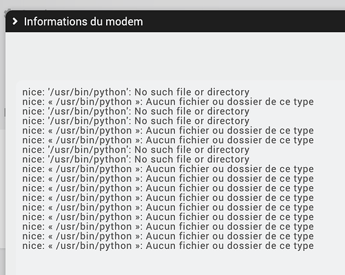

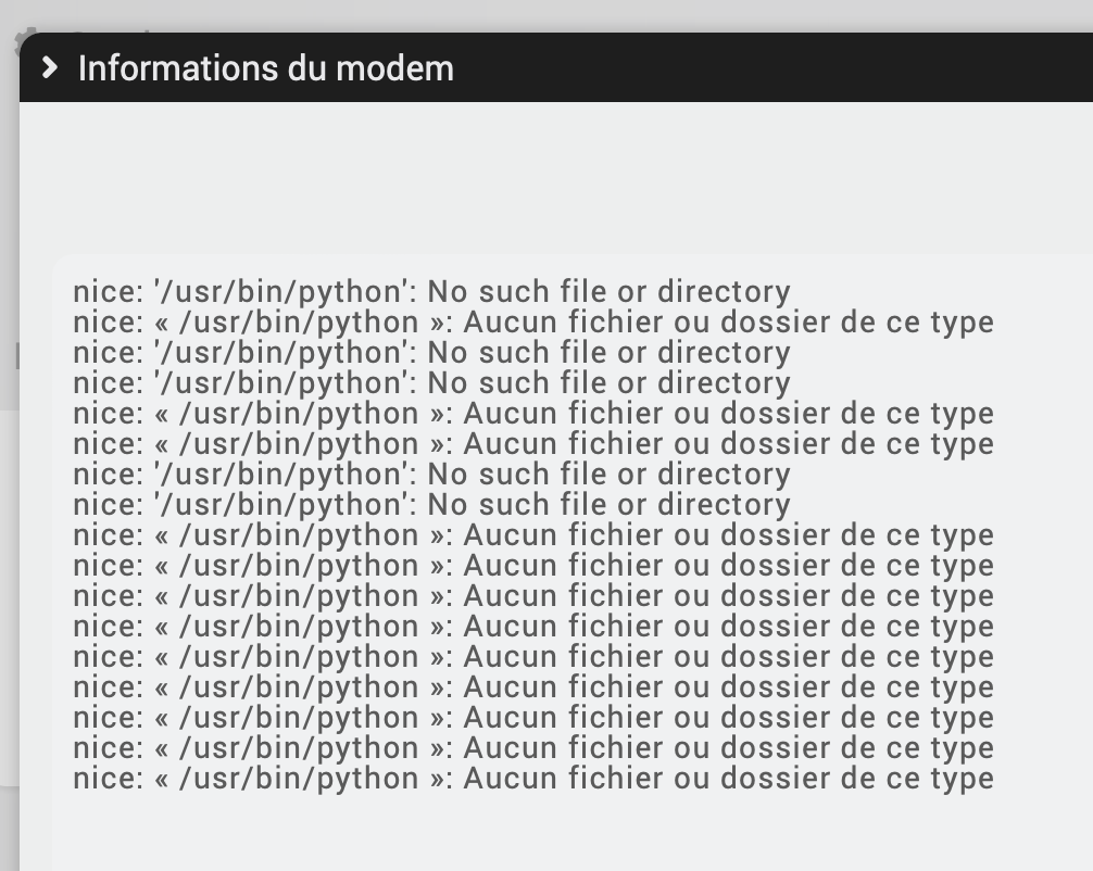

Visiblement, votre exécutable python n’est, soit pas installé, soit son chemin est incorrect.
Vérifiez tout cela.
peux tu nous dire comment faire pour un non initié en linux ?
merci
cdt
Pour voir les versions de python installées, voici quelques commandes utiles que tu peux tapper en ligne de commande :
Vérifier les versions éventuellement installées (attention à la majuscule pour ‹ V ›) :
python -V
python2 -V
python3 -V
Localiser Python :
whereis python
Voir la version par défaut :
which python
Lister les paquets Python installées sur ta machine :
dpkg --list | grep python
Et si tu n’as aucune version de Python (ou qu’elle est HS) :
apt-get update
apt-get install python3

Ma config :
Debian 11, Jeedom 4.5.1 sur RPI 4, Python 3.9.2
téléinfo V4.9.7 version stable
installation des dépendances ok
vérification du modem ok
configuration ok
log débug téléinfo
Interface Linky
interface Linky
Liste USB
Merci de votre aide
Un petit effort sur vos logs, svp:
Et il manque la page santé
