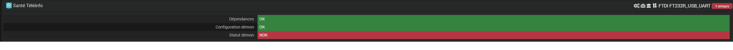

Demon téléinfo que ne démarre pas
Je reprends mon message

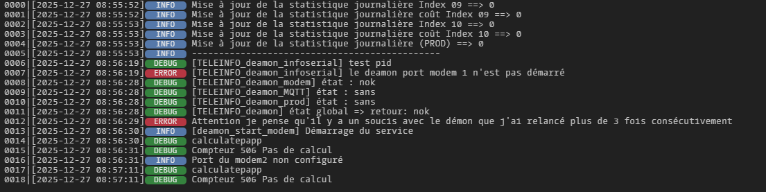

J’ai ça dans teleinfo_daemon_conso
comment faire pour que les logs soient corrects, avec copier coller ça n’est pas lisible ?
C’est mieux ainsi ?

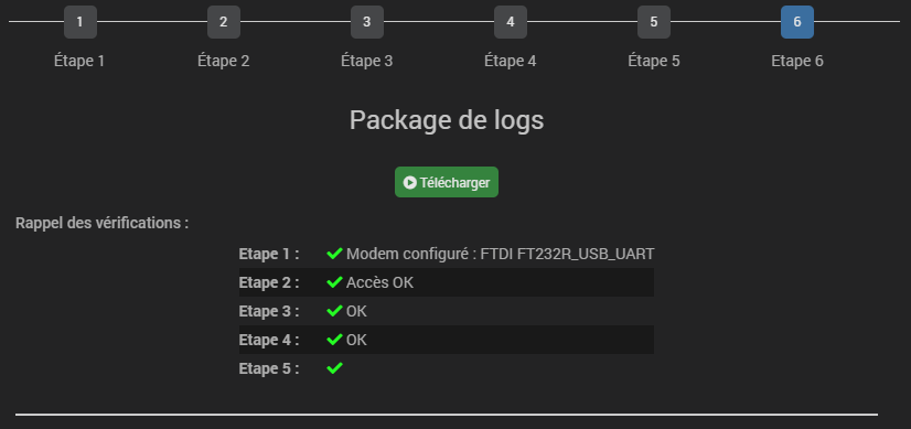

@Tonio16 vous a donné un lien pour vous expliquer comment formater les logs.
De plus, les logs de la dernière sauvegarde ne servent à rien.
Il faut TOUS les logs concernant le plugin.

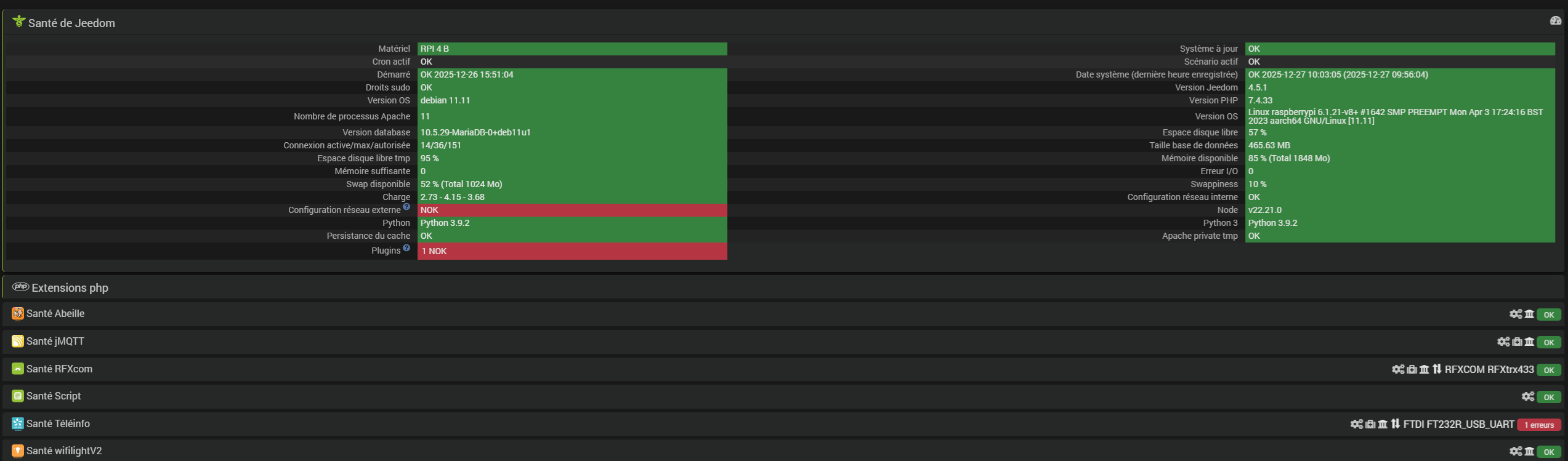

Et, votre page santé mettant en avant un problème de réseau externe, commencez par régler ce point. Problème réseau + problème modem, il y a peut être un lien.
Le problème réseau est que je n’ai pas d’accès externe, pas de https, pour moi aucun lien avec teleinfo

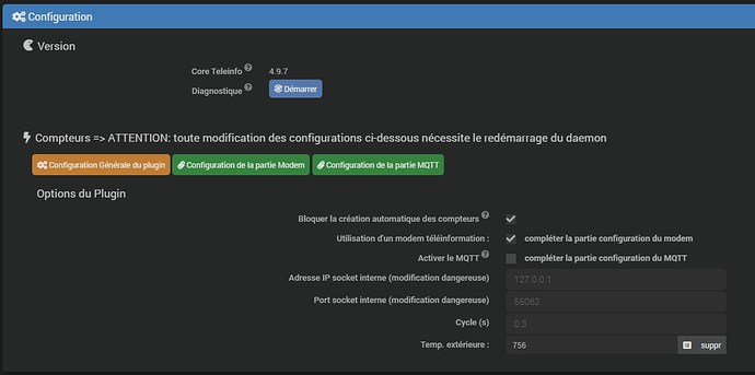

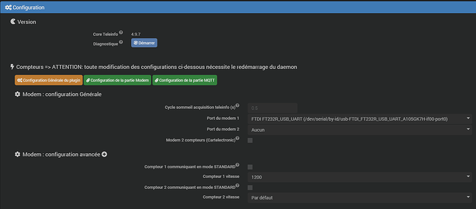

Et je n’ai pas vu si tu étais en tic historique ou standard, la partie avancée de la config serait utile à voir aussi.
Je suis en tic historique

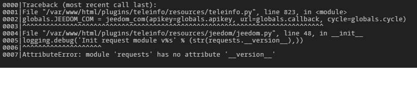

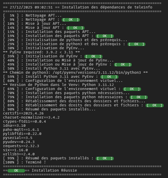

Est ce que tu pourrais supprimer le dossier venv qui est dans plugins/teleinfo/resources et relancer l’installation des dépendances
J’ai fait mais pas de changement, je vais redémarrer jeedom
C’est merveilleux, ça refonctionne hourra merci Noyax37. Une explication venv ?

Parfois, si j’ai bien tout compris aussi, le python de l’environnement virtuel se mélange les pinceaux et cherche des modules au mauvais endroit
