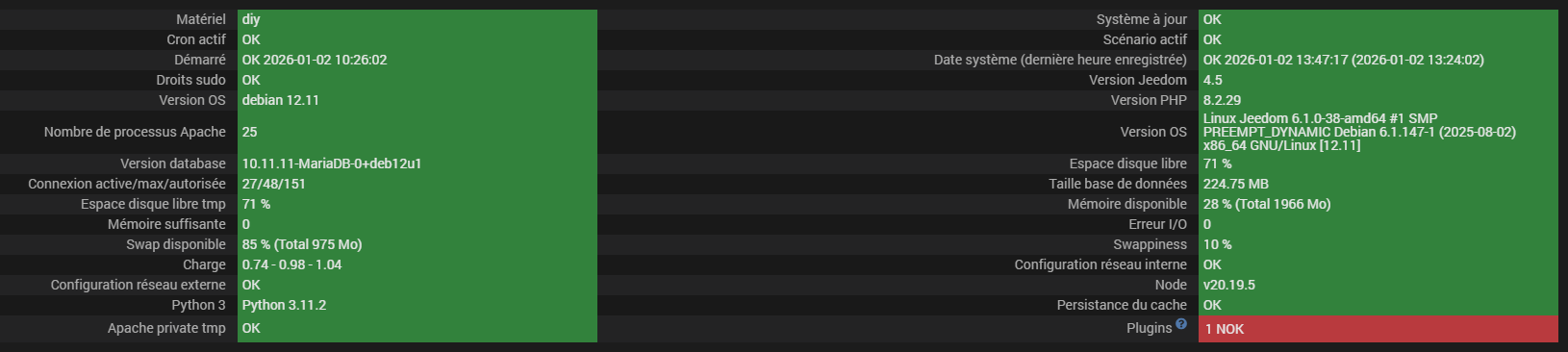

Ha j’oubliais de donner ma config, faut en profiter maintenant que ca remarche :clown_face::
« petit » décalage de phase ?
C’est pas le « bug » corrigé par le 4.5.2 justement ?
