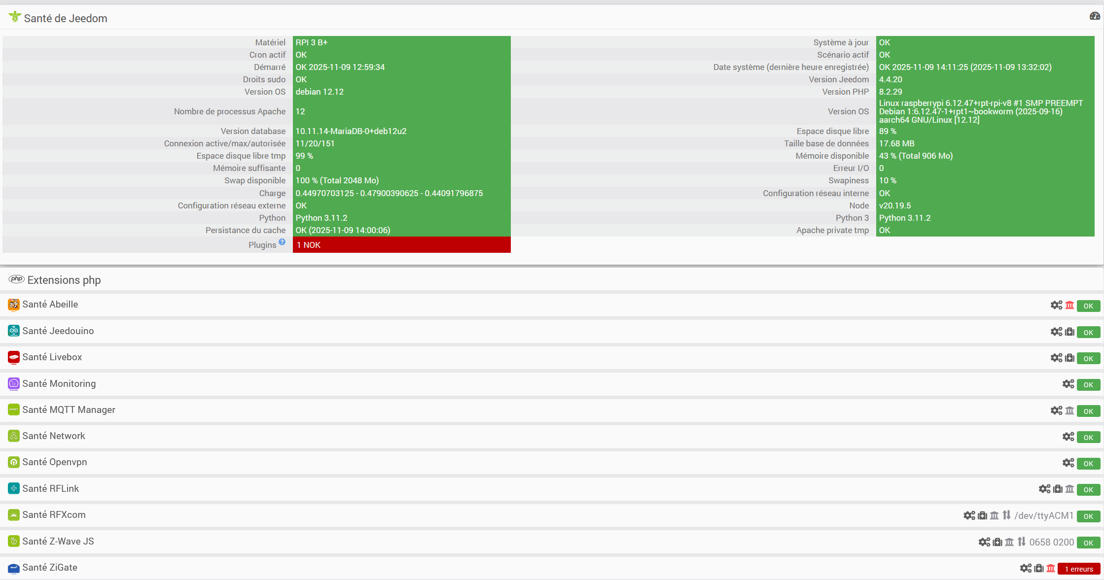

voici le bilan sante
Vous êtes sur une version de Raspberry Pi OS 64 bits, bien que cela soit vivement conseillé, cette version n’est pas stable sur votre, vielle, machine (cela plante au bout de quelques jours).
