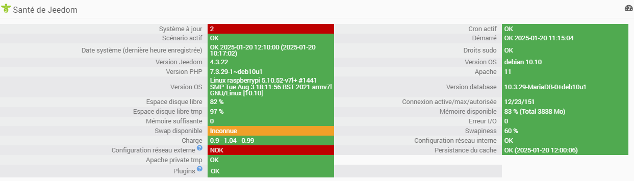

J’ai installé la dernière version de ZigbeeLinker datant du 14/01/2025 dans le but de mettre Z2M v2.0 (j’étais en Z2M v1.42) , mais un problème d’installation de dépendance qui me met NOK. Après plusieurs tentatives c’est resté en NOK. Ce qui ne me permet pas de continuer plus loin. J’ai lu les posts plus haut mais je n’ai pas trouvé la solution pour régler ce problème de dépendance quand on est déjà en v1.42 avant l’essai d’installation en v2.0.
J’ai finalement réinjecté un backup

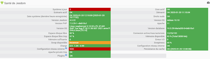

Pour info, ci-joint ma config
Votre système n’est pas à jour…
Vous êtes sous debian 10 au lieu du 11.
Et un jeedom en v4.4 serait probablement préférable.

Malheureusement je ne pas migrer vers une version plus récente de Debian car je effectué beaucoup de modifications dans certains plugins en réadaptant à mes besoins et je ne suis pas sur de pouvoir refaire la même chose avec les versions supérieures de ces plugins (encore faut-il que je me rappelle de tous ce j’ai fais:)). La tâche me semble trop rude et compliquée, j’ai décidé de rester avec la version actuelle de Debian et Jeedom.
Donc ne faites plus de mise à jour (et couper internet à votre box jeedom).
Après, il serait facile de mettre une sd neuve dans le pi et vous seriez fixé.
Bonjour pour rester en Debian 10 et utiliser z2m, il suffit de repasser en NodeJS 18, et de remettre la version 1.39.0 de Zigbee2MQTT : Voir ce post : [Plugin ZigbeeLinker] Post officiel (pour Zigbee2MQTT) [changelog] - #46 par MrGreen

De toute façon pour mettre la version 2.0.0 de z2m il faut nodejs 20.x et ce dernier n’est installable que sur debian 11 minimum
J’avoue ne vraiment pas comprendre certains à persister à vouloir utiliser un Debian 10 obsolète tout en voulant utiliser les dernières versions de certains plugins Jeedom.
