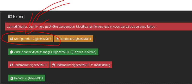

Dans la configuration du plugin, cliques sur le bouton pour éditer le configuration.yalm
et regardes les consignes de ce post : [Plugin ZigbeeLinker] Post officiel (pour Zigbee2MQTT) [changelog] - #48 par MrGreen (en bas du post)
Dans la configuration du plugin j’ai l’onglet installation ou Zigbee2mqtt ou Zigbee2mqtt<->serveur MQTT ou Avancée ou aide pour l’intégration de nouveau équipement ou Expert je ne vois nul part Editer
Ok j’ai suivi tes explications et j’ai supprimé 1 ligne ou il y avait des parenthèse sans rien dedans .
