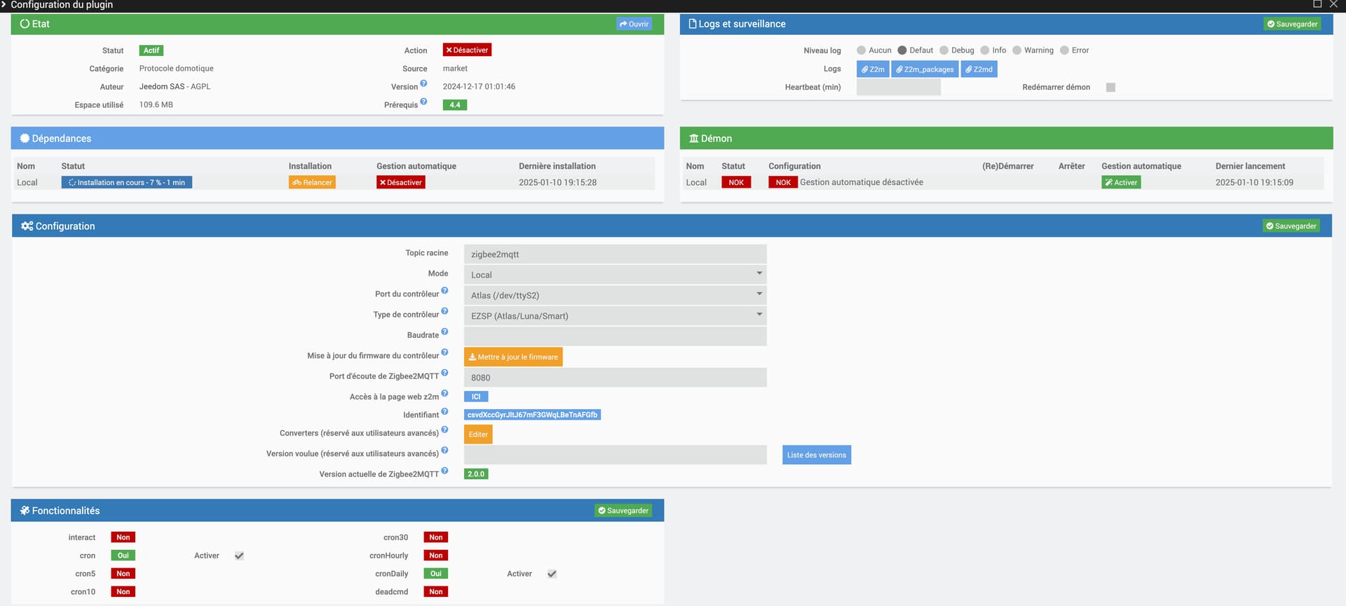

Informations Jeedom Atlas
Core : 4.4.19 (master)
DNS Jeedom Atlas : oui
Plugin : JeeZigbee
Version : 2024-12-17 01:01:46 (stable)
Statut Démon : Stoppé - (2025-01-10 19:05:43)
Page de configuration jeezigbee. Mais votre clé ne semble pas reconnu.
Entrez 1.42.0 comme version, sauvegardez et relancez les dépendances.
Je test.
Merci pour la reativitée
ça refonctionne, un grand merci à vous.
Par contre j’aimerai bien comprendre le comment du pourquoi?
Zigbee2mqtt est passé à la version 2.0.0, au premier janvier, il faut adapter.
