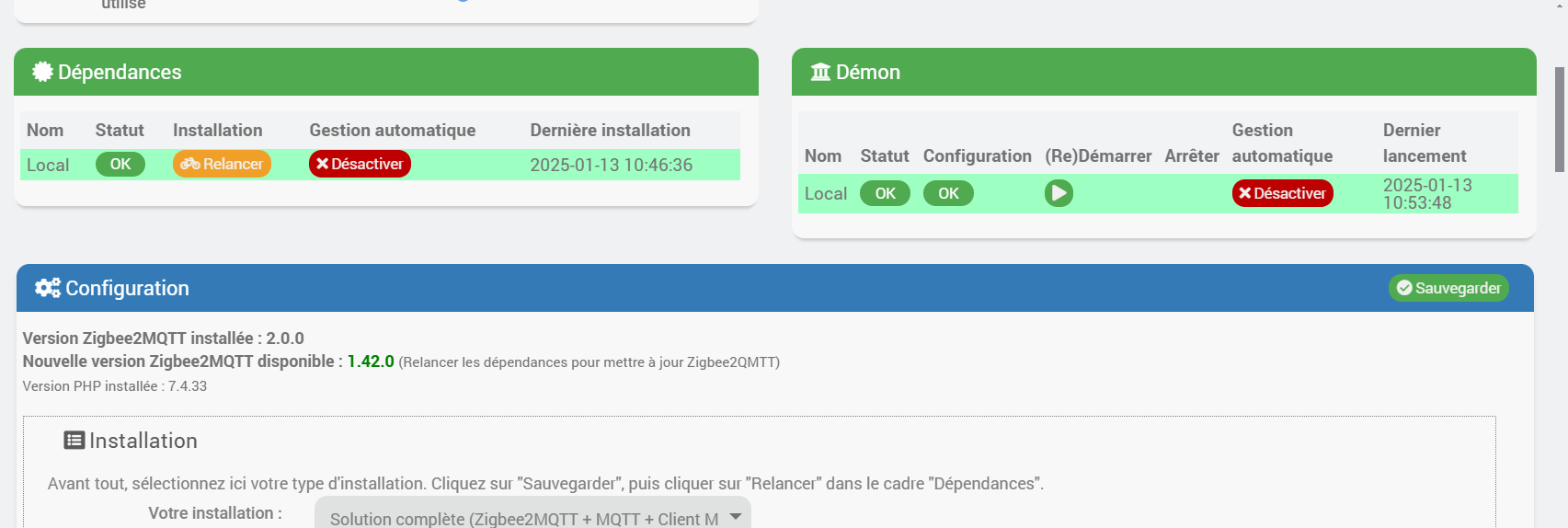

Bonjour, je viens de faire la mise a jour et cela c’est passé sans trop de problème.
Je viens de voir queque chose qui ne pose pas de problème car tout fonctionne, c’est cette info: me disant que la version zigbeemqtt est la 2.0.0 et qu’une nouvelle version: 1.42.0 est a installée
j’ai supprimé les — en bas du fichier ca fonctionne pas , j’ai redémarrer la box ca fonctionne pas non plus du coup j’ai supprimé les — en haut du fichier 1er ligne ca fonctionne pas non plus.

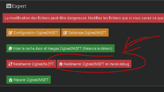

en bas tu as un bouton pour lancer en mode debug
puis tu retournes en haut, tu fais rafraichir, et tu donnes le contenu du log xxxx_debug
ici penses sélectionner ton texte du log et à utiliser le bouton </>

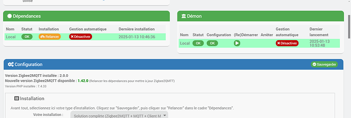

Je suis repasser en 1,42,0 ca fonctionne toujours pas
J’ai fais comme dit plus haut l’installation en 1,42,0 ca ne fonctionnait pas , après j’ai réinstallé la version master zigbee stable , la j’ai de nouveau eu la version 2mqtt en 2.0.0 et tout refonctionne comme avant . Merci encore Mr Green d’avoir pris du temps pour moi.
