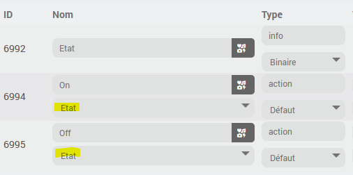

c’est ca que tu cherches comme explications?
Merci, tu es un chef !
