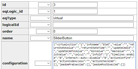

Pour te donner une idée :
et en BDD sur la commande action/slider on voit la mention infoId dans Configuration:
Effectivement, en le faisant sur le virtuel, c’est cela. Je vais aller dans cette direction, merci du tuyau :slight_smile:

La config infoId dans la config du virtuel est une configuration propre au plugin et uniquement utilisé par ce plugin, ce n’est pas un mécanisme du core.
