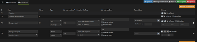

Perso j’écrit sur le registre 14 et apparemment j’ai pas d’erreurs
et voila ce que j’ai mis en place pour tester
Mais ça n’écrit pas
Edit: je viens de voir qu’après quelques secondes si je rafraichi la page la commande curseur revient a la consigne Jour :thinking:
J’ai la même chose mais dans les logs on voit que le plugin fait de nombreux essai :

Pour aider ma config d’écriture.
Le captage du calcul de valeur pose un problème car il attend un integer
