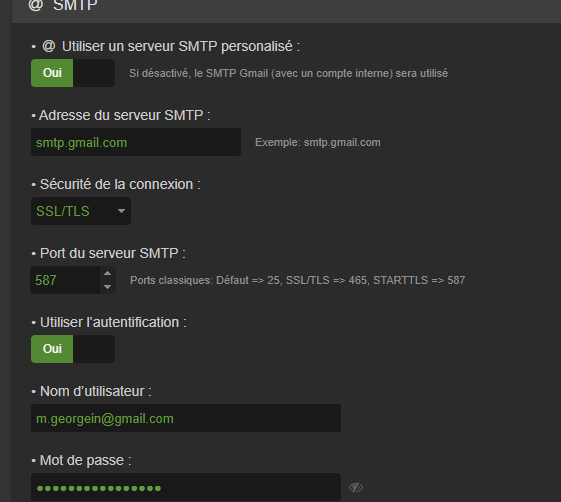

Avec ton dernier patch :
Rien dans le journal d’erreur, Journal d’application :
  • 17/10/21 17:30:44 - SERVICE Erreur ligne 23:
    javax.mail.MessagingException: Could not connect to SMTP host: smtp.gmail.com, port: 587;
    nested exception is:
    javax.net.ssl.SSLException: Unable to parse TLS packet header
mes params (idem que avec jeedom au mot de passe appli prés :

Avec le système de double identification de google on ne peut plus passer en smtp interne, il faut une identification spécifique avec un mot de passe dédié
J'ai quand même tenté et j'obtiens le même message dans le journal d'application :frowning:

ton image est mal insérée.

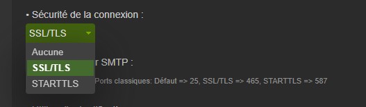

Mais en la regardant je vois une erreur de config
SSL/TLS => port 465 et non 587
donc soit tu change le port soit tu passe en TLS
Cette fois je pense qu’on en parle plus de ce répertoire temporaire :
On ne peut choisir qu’entre deux sécurité : SSL/TLS ou STARTTTLS, pas de TLS simple ni de SSL :

Bah oui Start TLS
c’est pourtant bien marqué :
Donc si tu mets le port 587 il faut choisir START TLS et non SSL/TLS
Si tu mets 465 bah c’est SSL/TLS
Hors tu as mis 587 avec SSL/TLS donc ça ne peux pas marcher…
:sweat_smile:

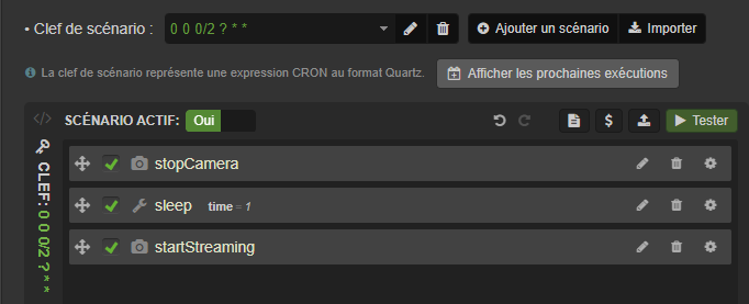

edit2: une piste en attendant, stopper et relancer le streaming dans un cron toutes les 2 heures (avec un sleep d’une seconde avant de relancer) pour voir si ça empêche le crash (on verra plus tard pour la détection de mvt)
Le scénario à importer :
	"event": "CRON_EVENT",
	"key": "0 0 0/2 ? * *",
	"data": [
			"stopCamera": ""
			"sleep": "time=1"
			"startStreaming": ""
