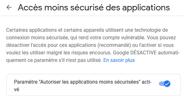

Il n’existait pas, en le créant plus de message d’erreur, mais je ne reçois aucun mail envoyé à mon adresse.

Il faut aller voir les log de l’application, un mail non envoyé provoque forcément un log.
Essayes avec le SMTP par défaut pour voir, mais j’ai tout retesté et l’envoie de mail fonctionne très bien.
Malheureusement il n’y a aucun log effectivement donc difficile de te répondre…
