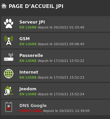

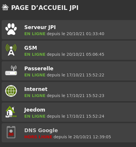

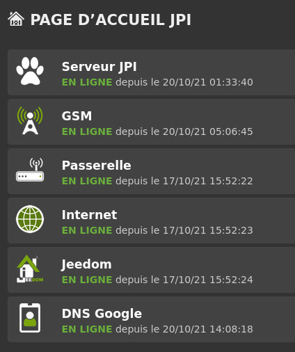

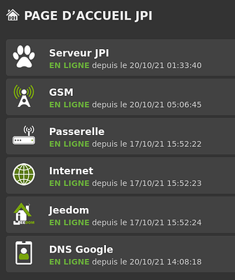

Je viens d’avoir une coupure internet, pendant cette coupure l’état du lien FTTH est resté UP.
Sur la page d’accueil JPI, la liaison Internet est restée en ligne pendant toute la coupure.

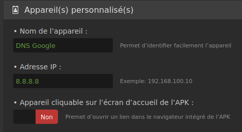

Afin de comparer, j’ai ajouter sur la page d’accueil le DNS de Google.
Un traceroute 8.8.8.8 n’allait pas au delà de la Freebox.
Capture d’écran du 2021-10-20 12-40-53
Pendant la coupure:
Après la coupure;

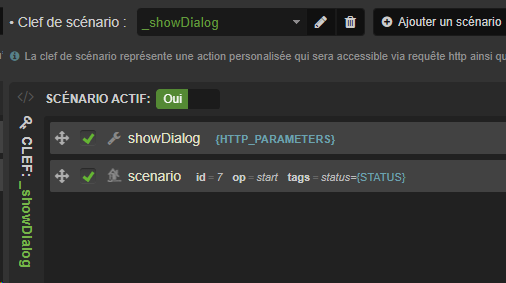

3 solutions :
  • Via le plugin script en affectant le résultat de la requête dans une cmd info, et en faisait gaffe à mettre un long timeout à la requête script afin qu’elle attende la résponse.
  • En utilisant le framework SC
  • En utilisant un scenario côté JPI (via une action personnalisée) qui lancera une commande ou un scenario Jeedom.
Ex avec la 3eme solution :
Il suffit d’appeler l’action perso _showDialog dans Jeedom
Celle ci renvoie le statut via un tag #status dans un scenario Jeedom

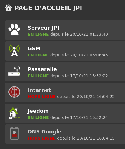

Curieux car JPI ping les domaines google.com et/ou yahoo.fr
Il faut donc une réponse dns valide pour résoudre le domaine et une réponse positive de l’ip résolue au ping.
Je viens de tester en débranchant ma fibre et j’ai bien internet offline…

J’ai bien le même résultat que toi en débranchant ma fibre.
Cela signifie que ta coupure était probablement partielle tout à l’heure et que google.com ou yahoo.fr était encore joignable, je ne vois pas trop d’autres possibilités…
En contradiction avec le traceroute.
