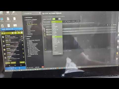

Une petite vidéo montrant la réactivité de la nouvelle version (le jour et la nuit avec la version actuelle)
En partant du login avec aucune fenêtre en cache :
Je suis en plus en bureau à distance ce qui n’aide pas avec le débug actif et le contrôle distant de l’appareil android actif également.
L’appareil de test est un sony Z5 compact.
:slightly_smiling_face:
J’ai encore optimisé un max les choses, on est également sur du code 100% compilé ce qui explique l’énorme gain de performances (avec paw ce n’était pas du tout le cas).
C’est encore loin d’être prêt, mais j’avance et j’ai bientôt fini le plus dur (il restera tout de même des milliers de détails ensuite, pas compliqué à faire mais long…)

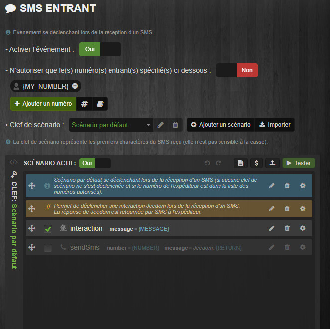

Bonjour à tous. Je pense que la question a déjà été posée mais je ne trouve rien. Depuis aujourd’hui, je n’arrive pas à récupérer les infos montant du serveur sur Jeedom (je l’utilise surtout pour les SMS). Lorsque je vais sur le serveur, il recoit biezn mes SMS , voit bien Jeedom… mais jeedom rien, les interactions ne fonctionnent plus. Apparement je peux envoyer des messages via des scripts, mais c’est tout… Comment faites vous pour utiliser les interactions maintenant ? ? Le plugin est installé depuis l’altenative market" depuis la V4. Y a t-il un lien ? Ca marchait Tbien jusqu’à hier,
comment faites vous pour le faire fonctionner sans passer par ce market alternatif ?
Note 1 : je viens d’essayer par ce biais là : mais ca ne marche pas non plus pour les interactions…
Merci par avance
