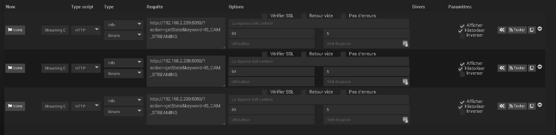

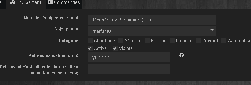

Savez-vous s’il est possible de récupérer l’état de stream de la caméra jpi?
J’ai pas trouvé dans la doc, je voudrai depuis jeedom vérifier si le stream est en cours ou non, de sort a le lancer si c’est pas le cas.
Courage dJul !!!
Est-ce qu’il sera possible de porter la future version sur un linux ?
Je parle de ça parce que je fais des tests sur des tablettes initialement sous windows sur lesquelles j’ai installé différentes version d’android pour PC (Phoenixos, primeos …)
Oui avec les mots-clés d’états.
Ou avec l’action getState
Super merci,
Je l’ai loupé cette cmd :wink: , il y a tellement de chose possible.
Fonctionne au poile :smiley:
Oui je le récupère de la manière donnée par @dJuL
Commande info, binaire.

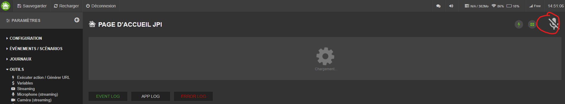

bonjour,
De temps en temps la page d’accueil n’affiche plus les status et ce uniquement avec le navigateur car sur le téléphone c’est ok.
Quand ca arrive cela s’accompagne par le disparition du bouton « play » sur l’interface web et le téléphone.
En revanche le fonctionnement de JPI n’est pas impacté.
Qu’en pensez vous?
merci
