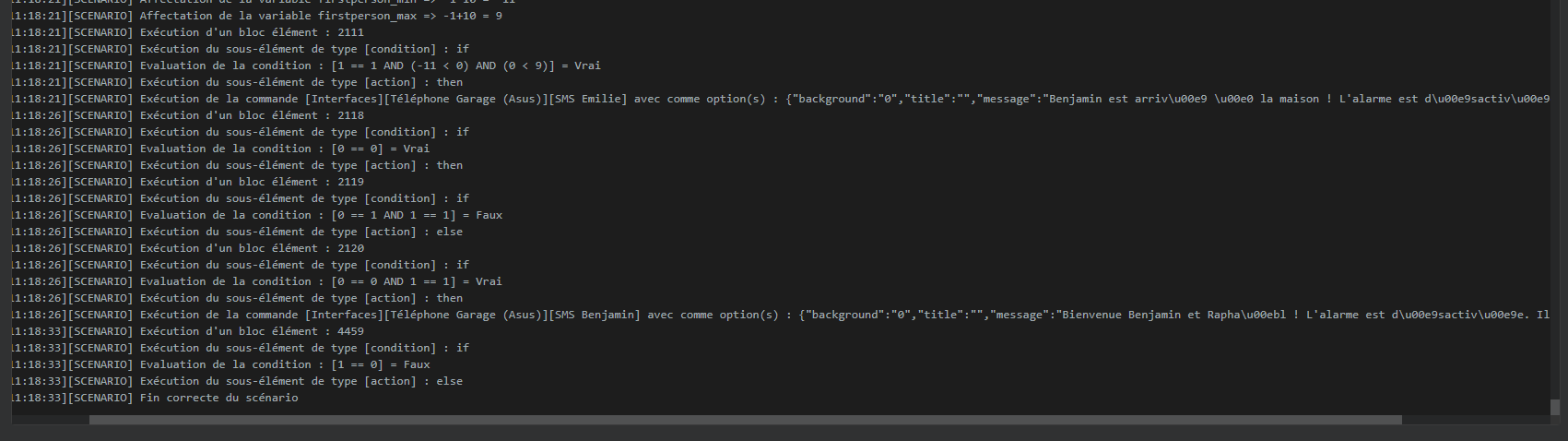

Mes scénarios d’envoi de SMS pour l’alarme ou la présence qui sont les mêmes depuis des années envoie plusieurs SMS à la même personne alors qu’avant, un seul était parfaitement envoyé.

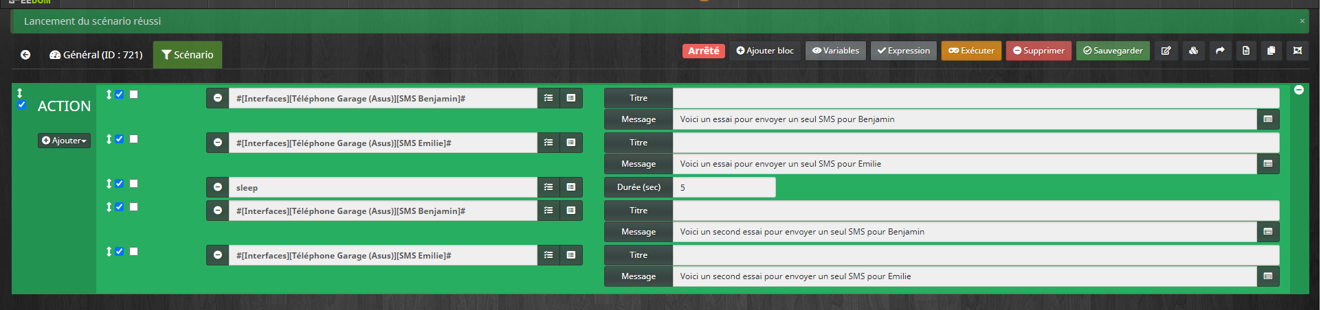

Ici dans le scénario, j’ai bien l’envoi de 2 SMS (un à moi, un à madame).
Côté log de l’application, elle voit plusieurs commandes du coup, ça semble venir côté jeedom. Mais je ne vois pas ce que j’ai mal fait côté Jeedom par script.
Au même instant 3 fois le SMS envoyé à moi pour 1 à madame (soit 4). Comme si script l’avait envoyé 3 fois d’affilée ! Sauf que le scénario le demande qu’une fois …

La commande côté scénario est comme ça du coup :

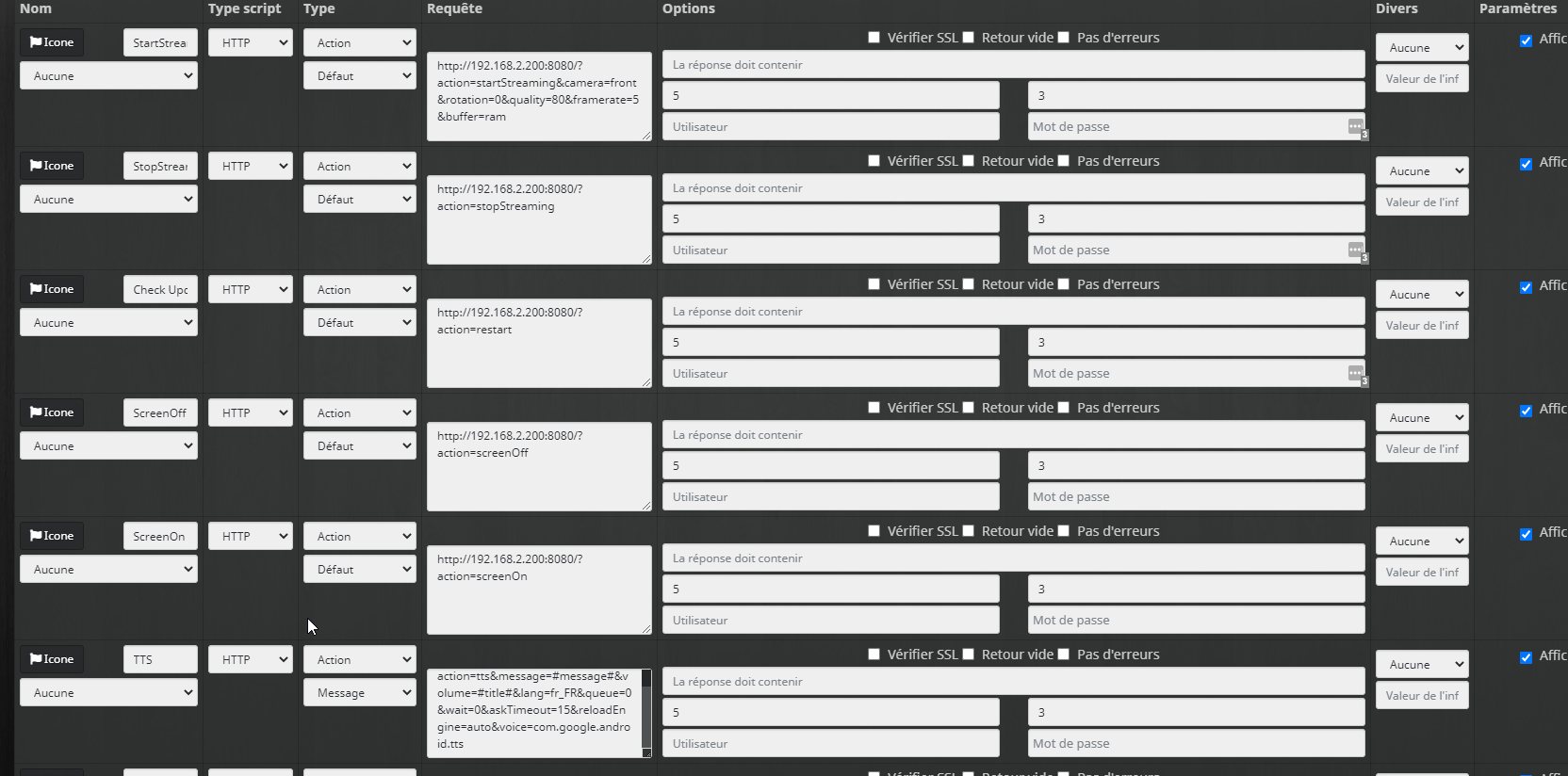

L’action sms attend que le sms soit bien envoyé pour confirmé une erreur ou non.
Cela peut prendre un certain temps.
Je pense que dans ta commande script Jeedom le timeout est trop court et qu’il répète l’action x fois (4 fois par défaut) ce qui donne x sms. Essaye à nouveau en spécifiant un timeout de 5s ou plus pour la commande Sms (c’est 2s par défaut et on le voit bien dans ton log que la répétition est toute les 2s)

Du coup j’ai modifié mes commandes HTTP. J’ai mis un timeout partout à 5 avec 3 essais maxi.
J’ai décoché « pas d’erreur » et « retour vide ».

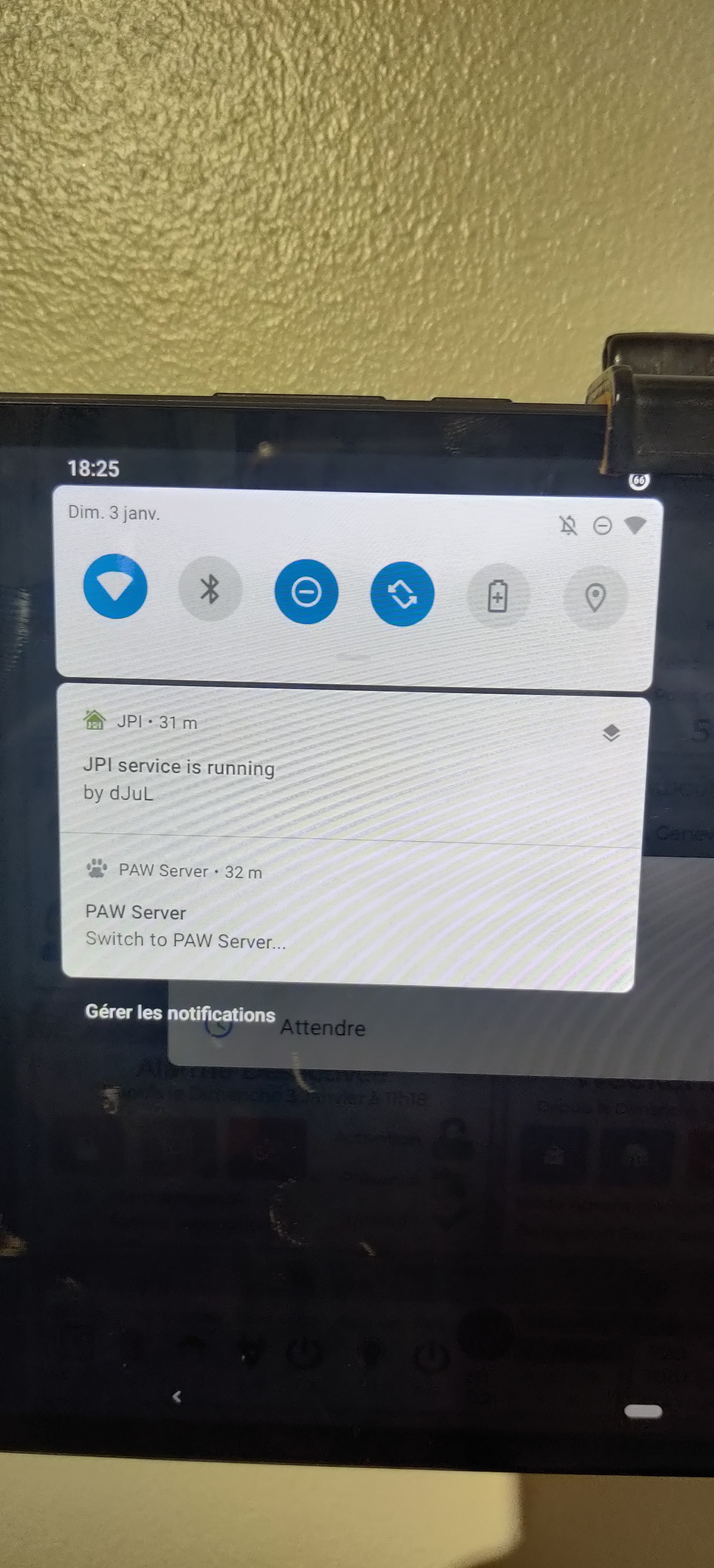

EDIT : par contre, sur mes tablettes, je me rends compte que l’OS Android indique souvent que JPI n’a pas de réponse. Sauf que tout est OK, on clique sur Wait et tout marche. Juste ce foutu popup. Il n’y a pas moyen de contourner cela ? Car cela conduit à un bloquage de jpi qui attend que l’on clique sur wait. Et là tout reprend.
Je précise que la tablette est parfaitement fluide et fonctionnelle en même temps que ça ou en dehors.
J’ai forcé une réinstallation pour voir si différence.
A noter que la tablette est rootée et jpi a les droits roots (aussi activé dans l’interface web). Mais pour autant ce fichage ne déclenche rien. Il me faut à la main, stopper JPI le relancer et tout revient.

Sur toutes tes tablettes ? Je n’ai jamais vu ça. Peut être un truc dans le design qui provoque ça ? Car même quand je force JPI a 100% de CPU, ça rame mais ça n’affiche jamais ce popup…

JPI se met en erreur (la fenêtre tuer l’application ou attendre) alors que derrière il est parfaitement fonctionnel et j’ai accès à l’interace web sans souci. Sauf que le design lui est figé.
La tablette elle est parfaitement fonctionnelle, menu android, navigation, ressources de cpu à < 10% et encore, ram à 1,8 GO sur 4.

Ce matin tout avait bien tourné. J’augmente le timeout à 30 secondes pour être à l’aise selon toi ?
Oui il faut l’augmenter car on voit bien l’envoi répété 5s plus tard dans le log, c’est donc que l’action sendSms a pris plus de 5s pour répondre et confirmer le statut du sms (ce qui est tout de même relativement long mais bon, peut être un petit « trou de réseau »).
Avec 30s, oui, tu devrais être tranquille.
