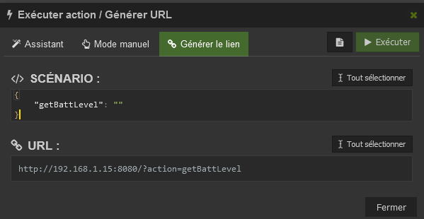

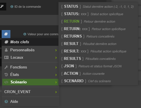

Je sais comment faire chaque étape mais pas comment associer le tout: comment mettre la valeur retournée par getBattLevel dans une variable « battlevel » pour envoyer ça via le SetCmd ?
Simple :
Ce qui donne :
Attention je ne suis qu’un novice…
Mais si tu récupères l’url de la commande
et que tu l’intègre dans un script jeedom.
Peut-être une piste?

Héhé merci pour l’aide, ça marche nickel !

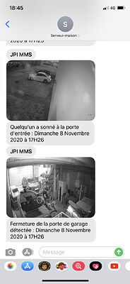

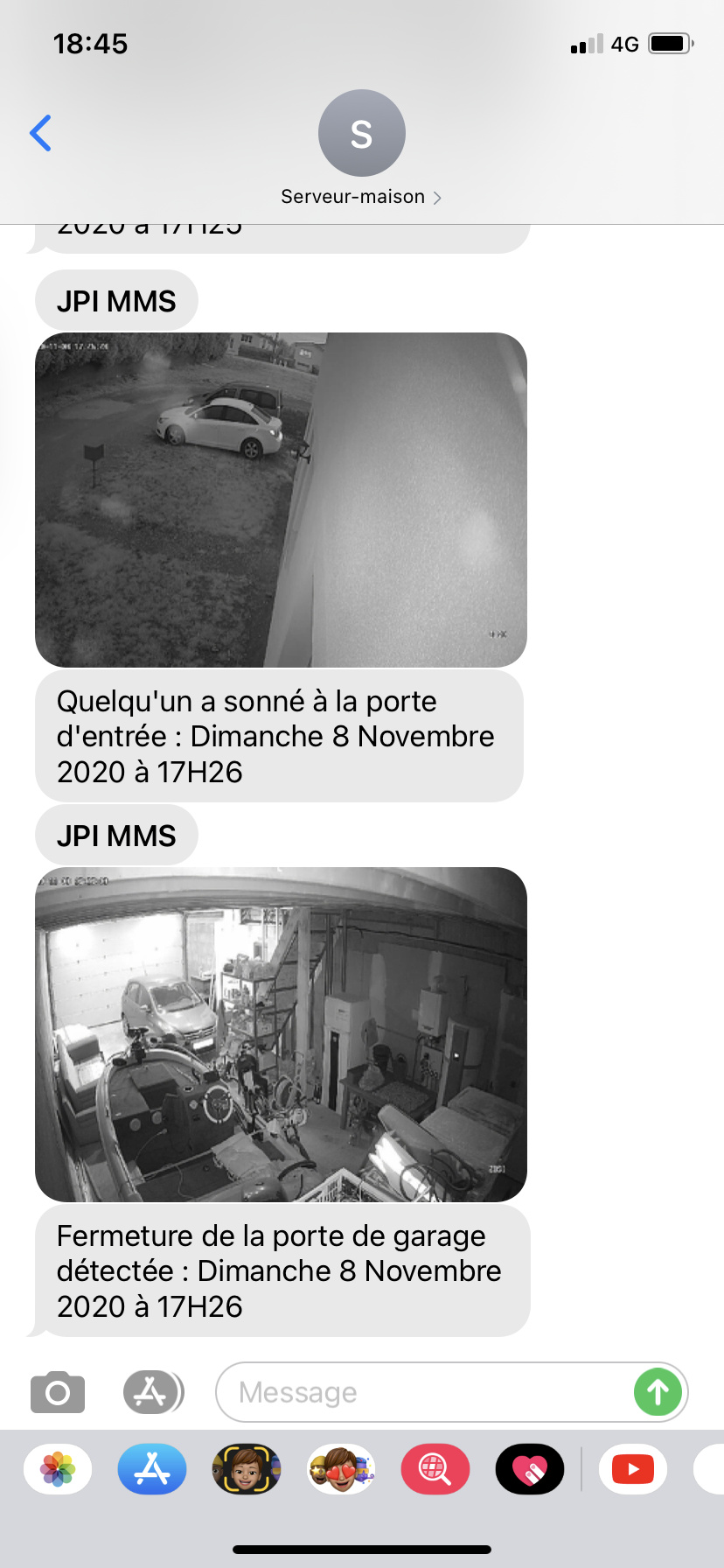

Par contre, je n’arrive pas à supprimer le champ objet des mms; y a-t-il un moyen de le désactiver ou de le personnaliser ?
Ce qui me gêne c’est l’objet de chaque mms : « JPI MMS »
Merci d’avance.

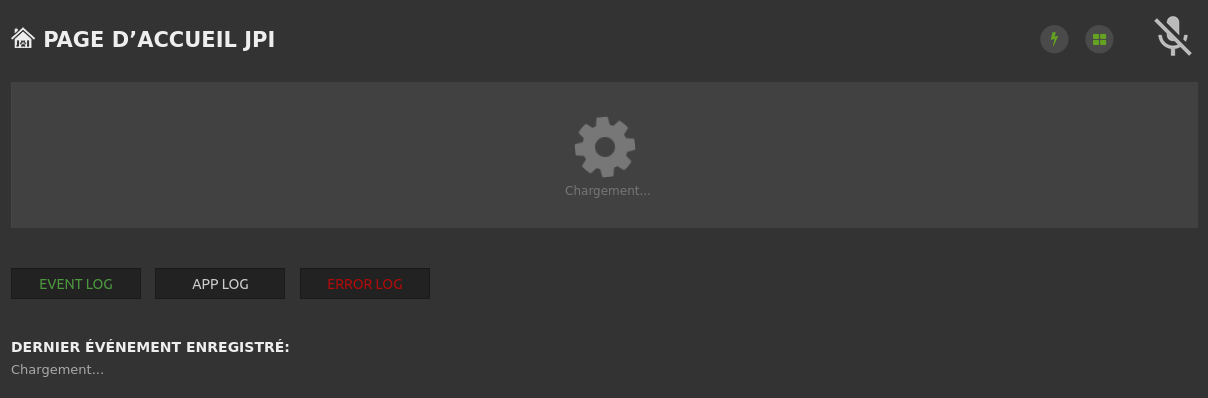

Le lendemain matin, je me retrouve sur la page d’accueil JPI, la luminosité sur 100% et l’adaptation de la luminosité désactivée.
Du coup, j’ai fait cela :
Si je redémarre la tablette, je retombe sur la page des statuts des serveurs, sans que ça relance une page de Jeedom.
1/ pourquoi cela plante ?
2/ ai-je bien configuré le système pour que si cela plante, cela se relance tout seul ?
Merci par avance.
Mathieu
