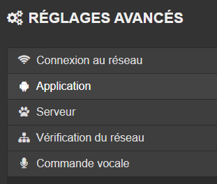

J’ai ajouter une option pour cela (enfin je crois, à moins qu’elle ne soit pas encore publiée dans la dernière maj je ne me souviens plus…) :
Il faut passer ci dessus du flux media (par défaut) à notification
