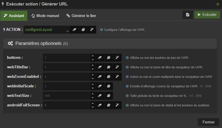

Tout est pourtant bien clair dans l’action :

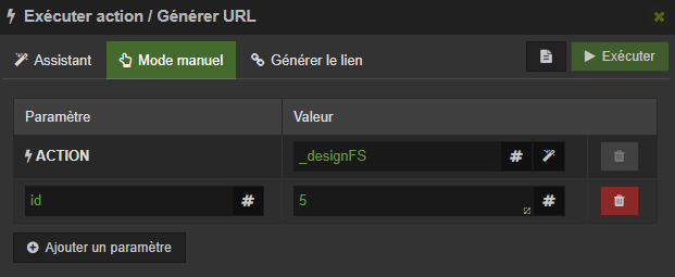

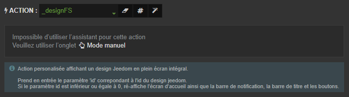

    Tu peux par exemple utiliser l’action perso _designFS déjà incluse dans la config par défaut de JPI :
Du coup tu peux l’appeler directement de Jeedom quand tu le désires.
Tu peux aller voir le scénario de l’action perso _designFS qui fait un goToDesign et un configureLayout et le modifier si nécessaire.

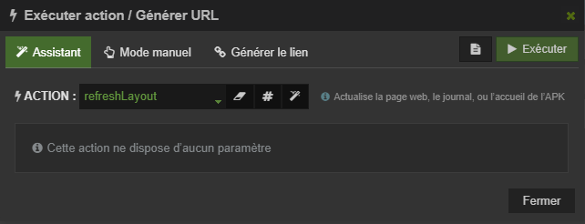

  • Pour actualiser le design il y a l’action refreshLayout
Tu peux mettre un petit bouton dans ton design Jeedom permettant de lancer l’action et d’actualiser la page.

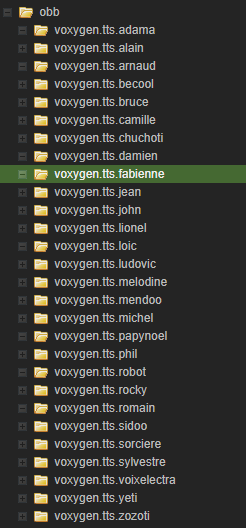

IL faut également le fichier obb pour que les voix voxygen marchent.
Et les sites underground n’ont en général que l’APK donc ça ne suffit pas…
Si tu lances l’APK tu verras qu’elle va essayer de télécharger le fichier des données de la voix, et elle va te demander un code ou bien directement échouer.

Tu dis donc que seuls les obb suffisent ?
J ai reussi a chopper et installer quelques voix avec l’app aptoide mais j ai pas reussi a recuperer les apk seuls si besoin de restaurer.
De plus certaines demande un code effectivement. Mais ca y est Fabienne parle :wink:
En cas de crash tablette, les obb sont ils suffisants pour restaurer ou faut il les apk egalement ?
Saurais tu ou on peut recuperer tous ces fichiers ?
