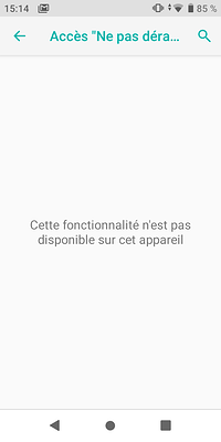

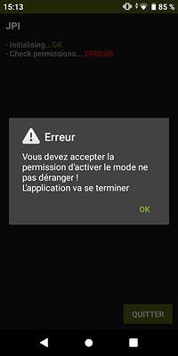

Bonjour @dJuL. Bravo et grand merci pour JPI.
Je remets sur la pile le souci de l’autorisation « ne pas déranger ». Malgré le fix que tu as proposé (cf messages n° 22 et, je pense, 912) j’ai moi aussi un problème au lancement sur mon smartphone bas de gamme (wiko Y60 avec l’édition go d’Android).
Penses-tu pouvoir résoudre ce problème ou faut-il considérer que c’est un sujet qui ne vaut pas plus d’effort (ce que je peux comprendre) ?
Je joins 2 copies d’écran à tout hasard …

Ça semble galère voir impossible à faire car il n’est pas possible de détecter si la fonction a été (mal) retirée. Si j’enlève l’autorisation il y a aura des bugs chez les autres.
Le plus simple c’est de le faire côté JPI si le but est de lancé un scénario JPI.

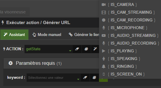

J’ai une petite question, je souhaiterai savoir si le stream de ma caméra JPI est en cours ou non, histoire d’avoir l’info dans jeedom.
J’ai regardé dans JPI et le framework sc mais je n’ai pas trouvé de requêtes permettant d’avoir si stream est en cours ou pas.
Bonjour Darkeyes,
C’est possible avec l’action suivante : ?action=getState&keyword=IS_CAMERA
Bonne journée.
IS_CAMERA est générique, cela veut dire que la caméra est en cours d’utilisation mais pas forcément en streaming (détection de mouvement ou enregistrement video par exemple).
Par contre il y a le mot clef IS_CAM_STREAMING :
