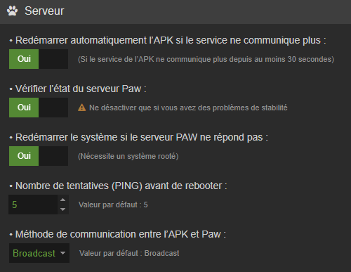

Tu peux éventuellement essayer de modifier la méthode de communication avec le serveur dans les réglages avancés :
Mettre HTTP au lieu de Broadcast et rebooter l’appareil. (edit: et sauvegarder biensur pour prendre en compte la modif)
Je n’y crois pas trop, car à mon avis c’est le core qui est instable et qui crash, mais on ne sait jamais…

Reboot l’appareil, c’est toujours la première chose à faire dans ce cas de figure.
(ou bien forcer l’arrêt de paw de JPI avant de les relancer)
Normalement cela n’est plus possible avec la nouvelle version mais tu as peut être encore un bout d’ancienne version qui traîne en RAM.
Tu peux désactiver la vérification de PAW au même endroit ou tu as mis HTTP.
Sur ton appareil PAW perd des requêtes donc autant les limiter au maximum.
