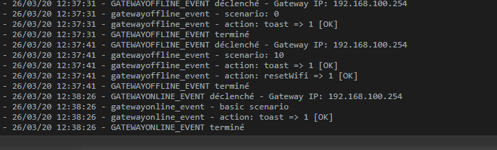

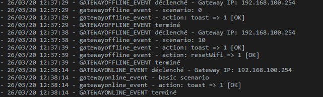

Incident a environ 20:45, je te joins le log

 - 26/03/20 20:45:54 - GATEWAYOFFLINE_EVENT déclenché - Gateway IP: 192.168.2.1
 - 26/03/20 20:45:54 - gatewayoffline_event - scenario: 0
 - 26/03/20 20:45:55 - gatewayoffline_event - action: toast => 1 [OK]
 - 26/03/20 20:45:55 - GATEWAYOFFLINE_EVENT terminé
 - 26/03/20 20:46:04 - GATEWAYOFFLINE_EVENT déclenché - Gateway IP: 192.168.2.1
 - 26/03/20 20:46:04 - gatewayoffline_event - scenario: 10
 - 26/03/20 20:46:04 - gatewayoffline_event - action: toast => 1 [OK]
 - 26/03/20 20:46:04 - gatewayoffline_event - action: resetWifi => 1 [OK]
 - 26/03/20 20:46:04 - GATEWAYOFFLINE_EVENT terminé

 - 26/03/20 20:47:15 - GATEWAYONLINE_EVENT déclenché - Gateway IP: 192.168.2.1
 - 26/03/20 20:47:15 - gatewayonline_event - basic scenario
 - 26/03/20 20:47:15 - gatewayonline_event - action: toast => 1 [OK]
 - 26/03/20 20:47:15 - gatewayonline_event - action: goToDesign => 1 [OK]
 - 26/03/20 20:47:16 - gatewayonline_event - action: configureLayout => 1 [OK]
 - 26/03/20 20:47:16 - GATEWAYONLINE_EVENT terminé
 - 26/03/20 20:47:44 - Web GUI - Connexion réussie - CLIENT: 192.168.2.150
1 - affichage de xxx injoignable en boucle sur l’apk, simultanément l’interface web ne trouve plus le serveur
2 - Au bout de environ 2-3 mn l’apk recharge le design (via mon scenario « passerelle OK » ET l’interface web se relance
L’étonnant c’est que cette coupure devait être infime (µs , ms) puisque j’ai une vingtaine d’équipement sur le réseau et aucun ne l’a « ressenti » :frowning:

Je ne vois aucun soucis
La passerelle est hors ligne , puis au bout de 10s le scénario fais un resetWifi
C’est donc totalement logique que l’interface n’est plus joignable pendant ce laps de temps
Elle est à nouveau détecter en ligne 1mn après.
L’événement passerelle hors ligne ne veut pas forcément dire que la passerelle tombe.
Cela veut dire qu’elle tombe du point de vu de l’appareil et cela peut venir de plusieurs choses : La borne Wifi qui décroche, le Wifi de l’appareil qui décroche, le wifi de l’appareil qui déglingue (ça arrive parfois), le cpu à 100% qui fait que les pings ne répondent plus assez vite… C’est pour cela qu’il y a l’action resetWifi au bout de 10s de offline, car c’est relativement fréquent que ce soit le wifi de l’appareil qui part en cacahuète tout seul.
