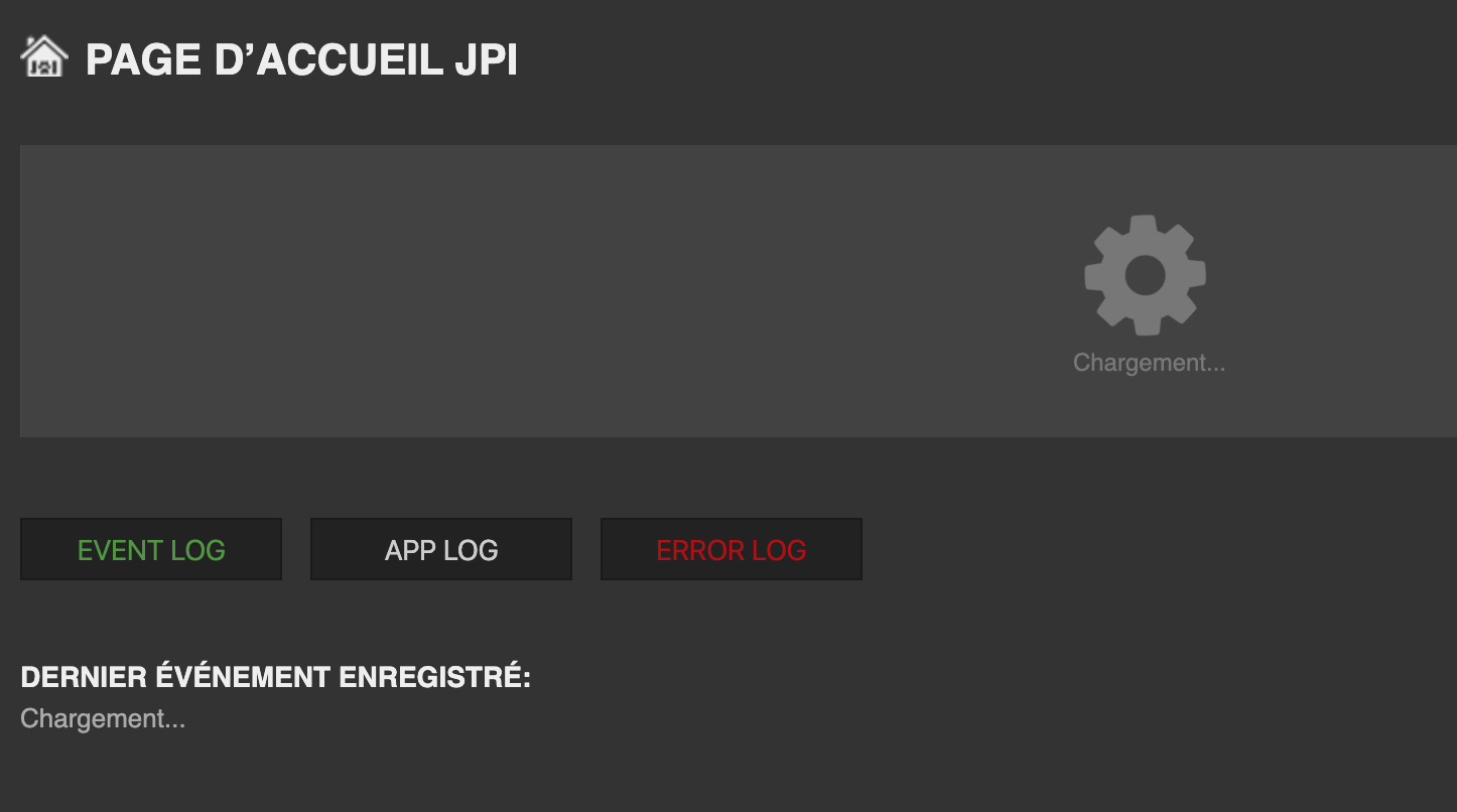

Merci pour cette nouvelle mise à jour avec pleins de promesses. Cependant j’ai bien récupéré ma config, JPI est fonctionnel sauf la page d’accueil où rien ne se charge j’ai une roue qui tourne sans arrêt et dernier enregistrement qui est bloqué sur chargement…
Les menus à gauche sont fonctionnels. J’ai essayé de redémarrer le tel mais pas de changement.
As-tu une idée ?

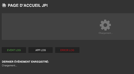

L’interface web :

Je viens de comprendre ta question. Sur le tel l’affichage est normal et semble fonctionner normalement.
Pas d’erreur dans les logs.
Voilà une copie d’écran de la partie web :
Ça c’est normal car si plus de passerelle, il ne cherche plus les états du reste en dessous.
Ce que je voudrais savoir c’est si la passerelle a bien été hors ligne à l’heure indiquée dans le journal des événements.
Ensuite si elle est redevenu en ligne sur l’écran de l’apk, est-ce que l’événement passerelle en ligne existe également dans le journal des événements.
