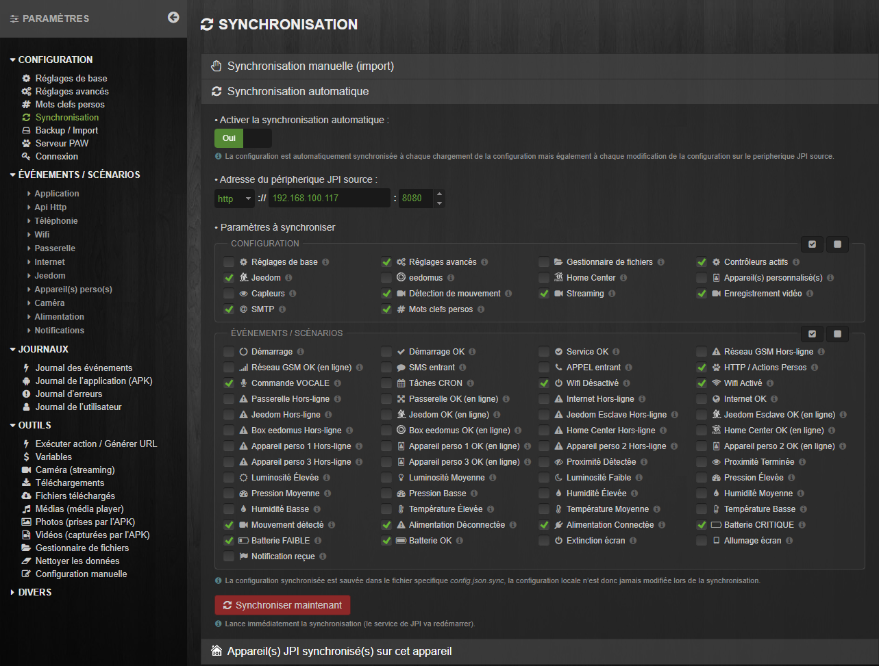

La partie synchro est presque terminée, ça devient relativement puissant.
On peut même la faire sur un périphérique JPI externe au réseau !
Je suis encore en phase de tests et d’ajustement, cette version comporte énormément de refontes, une majeure partie des fichiers du moteurs ont été modifiés…
Aperçu des réglages de la synchronisation automatique qui devraient être définitifs :
