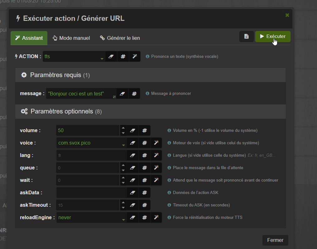

Bon à priori la synthèse ne marche pas correctement madame m’a dit. Je vais refaire les manip et je te tiens au courant.
Mais du coup pourquoi sur jpi c’est tts qui est sélectionné ? Je n’ai pas d’autres choix que lui et pico.
C’est les moteurs de voix installés sur ton appareil.
Si tu as juste lui et pico c’est que c’est les 2 seuls installés…

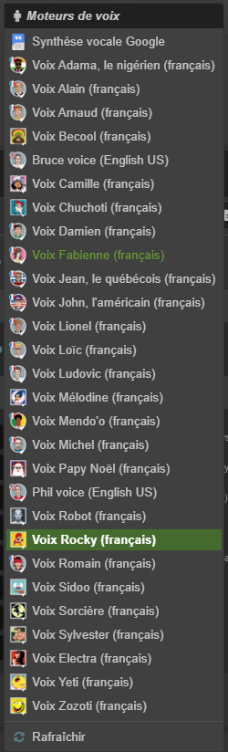

Par exemple chez moi :
Mais ça n’explique pas pourquoi ça marche plus
Surtout que je n’ai rien changé depuis très longtemps à la gestion du tts
Où trouves tu les moteurs en question ?
Sur le store.

J’ai bien installé Google, j’ai téléchargé la voix offline français (42 Mo de mémoire).

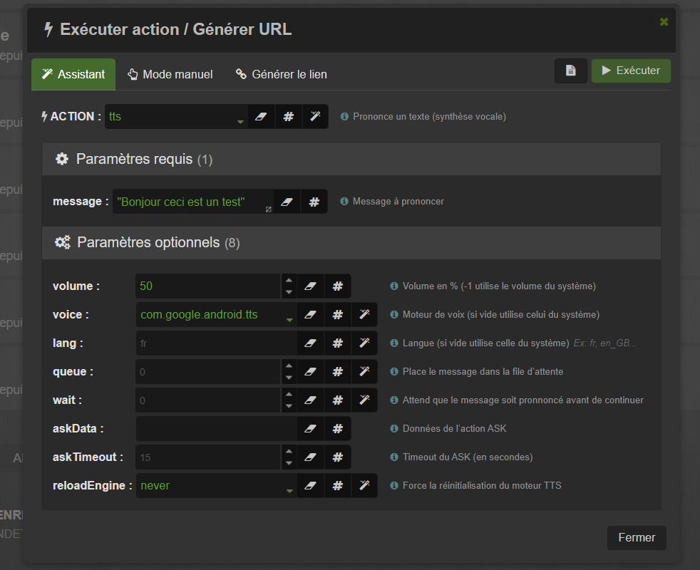

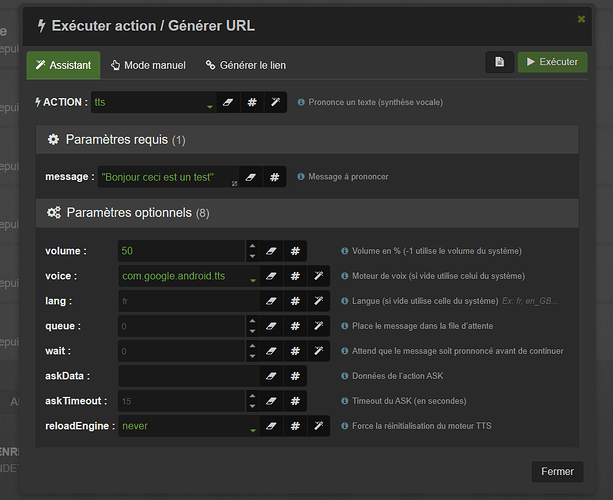

Quand je passe par JPI directement, j’ai juste la fin de la phrase « test »
Ce qui est bizarre c’est que je suis choisi pico, je n’ai rien du tout…
Là où je suis « perdu » c’est qu’il y a le menu Android pour sélectionner soit pico, synthèse vocale google. Là quand je fais « listen to an example » ça marche bien. Que ce soit pico ou Google.
Que je tente de recharger (reloadengine) ou non, ça ne change rien non plus.
