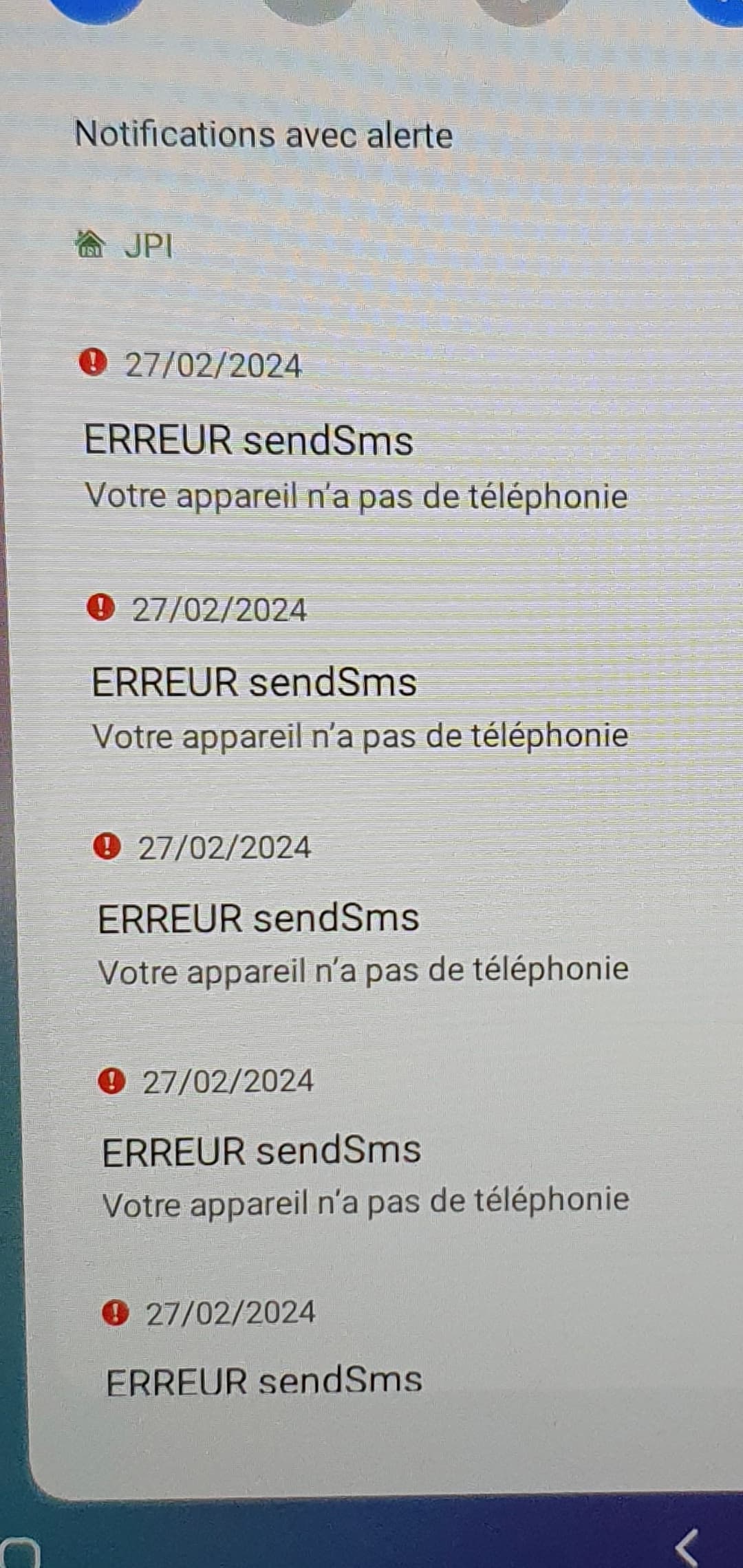

J’ai trouvé egalement beaucoup d’erreurs de SendSMS alors que je n’ai rien configuré a se niveau la
Il faut, dans l’interface web, éditer les scénarios des évènements offline/online pour désactiver l’action sendSms qui est présente en exemple dans la configuration de base.

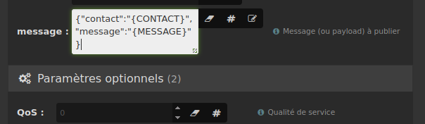

Il semble difficile d’obtenir un JSON valide avec ce payload MQTT.
Capture d’écran du 2024-06-16 12-10-24
{"contact":"{CONTACT}","message":"{MESSAGE}"}
Il faut échapper les accolades qui sont dans la chaine (avec un antislash)
Parfait.
{"contact":"\{CONTACT\}","message":"\{MESSAGE\}"}
Merci dJuL.
A vérifier, mais il me semble qu’il y a alors une discordance entre le scénario qui gère bien les caractères d’échappement et la fonction "Tester" qui les gère mal.
Capture d’écran du 2024-06-17 00-34-09
EDIT : je ne sais pas trop ce que j’ai fait mais finalement ça fonctionne sans les caractères d’échappement !!!
