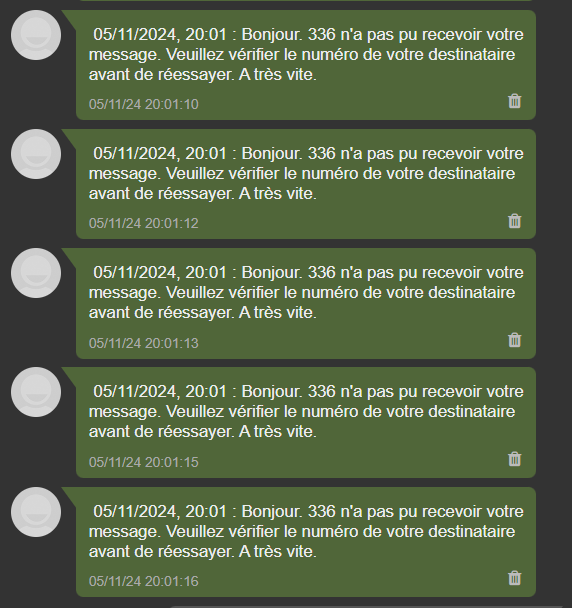

Bon, je galère un peu :frowning:
Je vois que JPI envoie plein de SMS vers le numéro +336.
Du coup je reçois un SMS de mon opérateur indiquant qu’il n’a pas pu délivrer le SMS.
Je n’arrive pas à savoir d’où ça peut venir.

J’ai désactivé tous les scénarios où je voyais « sendSMS », mais pas mieux.
Merci pour votre aide.
Mathieu

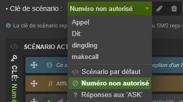

D’après les log ça se passe dans le scénario de réception des sms
Le scenario dans la clef « numéro non autorisé » :
(Pour vérifier tous les scénarios il faut vérifier toutes les clefs de scénario)

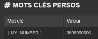

Le mot clef {MY_NUMBER} qui est utilisé dans tous les scénarios par défaut pour envoyer des sms est probablement mal défini…
Hello @dJuL ,
Merci, j’ai fait le ménage et j’ai redémarré le téléphone.
Le problème ne se produit plus.

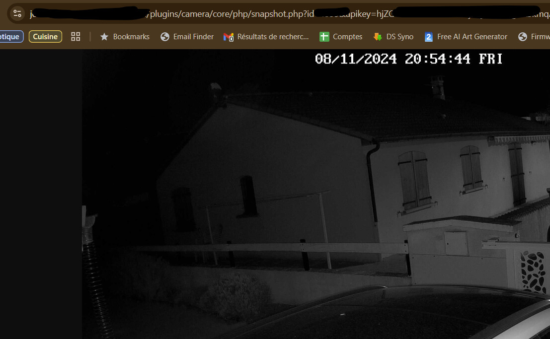

J’en profite pour poser une question sur l’envoi d’un MMS avec le chemin d’une image.
Apparemment la solution a été donnée sur l’ancien forum, mais il n’est plus accessible.
Quel est le chemin à intégrer à l’appel de l’url pour envoyer une image par MMS ?
http://192.168.1.XX:XXXX/?action=sendMms&number=0600000000&imagePath=lien&message=Message
J’ai bien trouvé une URL qui m’affiche directement l’image, mais JPI me dit ERREUR: Le fichier snapshot.php n’est pas une image valide !
https://XXXXXXXXXXXX.me/plugins/camera/core/php/snapshot.php?id=2068&apikey=iWddgXXXXXXXXXXXyHarR9r2IlF&t=1731083745364&thumbnail=1&width=754.4
Mathieu
As tu vérifié dans un navigateur que l’url est bien valide et retourne bien une image ?
Oui :wink: J’ai pu la récupérer avec l’outil de dev de mon navigateur.

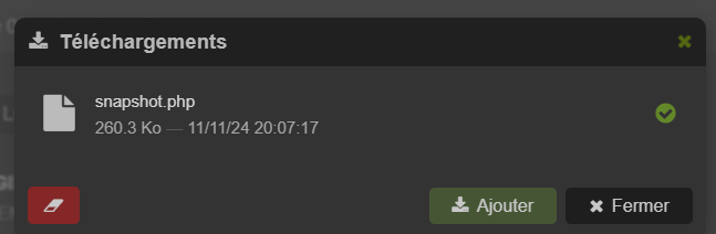

Et avec le download du lien dans JPI ça donne quoi ?
Hello @dJuL ,
Excuse moi pour le délai de réponse.
Cela se télécharge :
Si j’ouvre le fichier php dans un logiciel d’image, j’ai bien l’image de ma caméra.
Je sais pas si ça réglerait le problème, il faudrait avec un paramètre dans l’url avoir l’image en jpg.
Mathieu
Je vais regarder…
Je n’arrive pas à reproduire, peut importe le nom du fichier et l’extension (php ou autre), le mms est bien envoyé chez moi si il s’agit d’une image valide, le problème ne vient pas de là…
Le fichier image prend alors automatiquement un nom de ce type dans le mms envoyé :
Peux tu m’envoyer le fichier snapshot.php pour que je regarde ?
