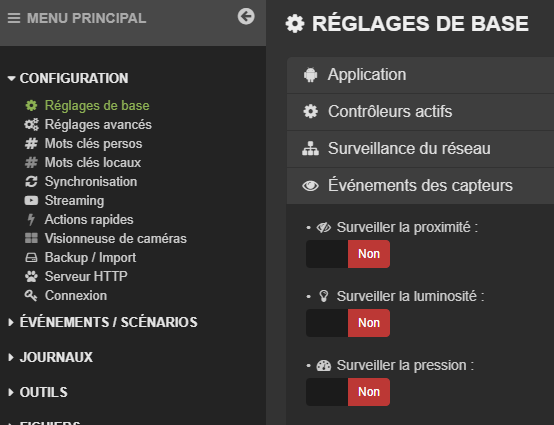

Il faut désactiver les événements des capteurs dans les réglages de base pour supprimer totalement la fonctionnalité :
edit: par contre a voir tes logs le capteur semble foireux, à moins que tu allumes et éteignes la lumière toutes les secondes…
Ok, merci, j’ai désactivé dans les réglages de base.

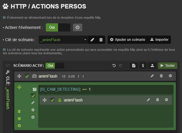

Edit : oublies de viens de trouver la fonction AnimFlash!!

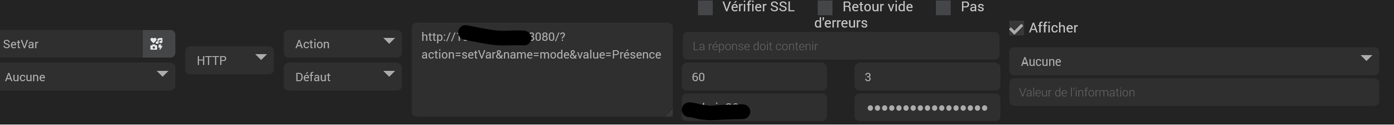

Comment setter des variables JPI depuis Jeedom?
Par exemple lorsque je change de mode dans Jeedom (présence/absence) je souhaite mettre à jour une variable globale dans JPI reflétant le mode…?
Cela me semble plus efficace de positionner, lors du changement d’état/mode dans Jeedom, la variable dans JPI, plutôt que d’appeler à chaque évènement Jeedom depuis JPI…
Via une action perso qui se répète tant que l’événement reste vrai.
ex:
Il y aura dans ce cas 15s minimum de flash allumé.
On repart pour 15s tant que l’événement reste vrai.
(tu peux utiliser une variable dans le test selon ce que tu veux faire)
Avec l’action JPI setVar :
Lancée via le plugin script ou framework SC ou mqtt côté Jeedom
Ok merci!
Comment dans script, je peux passer un paramètre (variable Jeedom) à l’URL ? Est-ce la bonne manière dans l’image ci-dessous?
Par exemple à la place de Présence je met variable(presence) par ex ?
Qu’est-ce que le frameworK SC ?
Je tenterai bien avec mqtt, cela me semble être une manière élégante pour le faire! :wink:

J’imagine que ce scenario ne se déclenche pas tout seul?
Puis-je le déclencher depuis un autre scenario (lui-même déclenché sur évènement (ex : motion detection) ?
Si oui comment?
Edit : je pense que j’ai trouvé, via action personnalisé !
