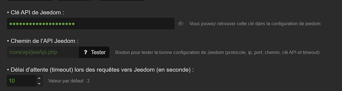

Par contre, avez vous vous aussi systématiquement après réception d’un SMS sur JPI , une réponse 'Erreur, Jeedom ne répond pas" malgré un time Out de 5 voire plus … jusqu’à 10 sec" dans jeedom dans le script ? Ceci dit, les interactions fonctionnent qd meme, mais reste ce fichu message !
Merci par avance
il faut augmenter le timeout car sendSms attend la confirmation que le sms est bien parti sur le réseau avant de répondre. Cela peut mettre pas mal de secondes.
30s ou plus de timeout devrait résoudre le pb

Merci pour votre réponse. mais cela semble limité à 10 sec ?
Oui c’est très facile avec les évènements que porposent l’application! :wink:
Non côté script.
C’est pas comme si je l’avais écrit un peu plus haut hein :wink:
