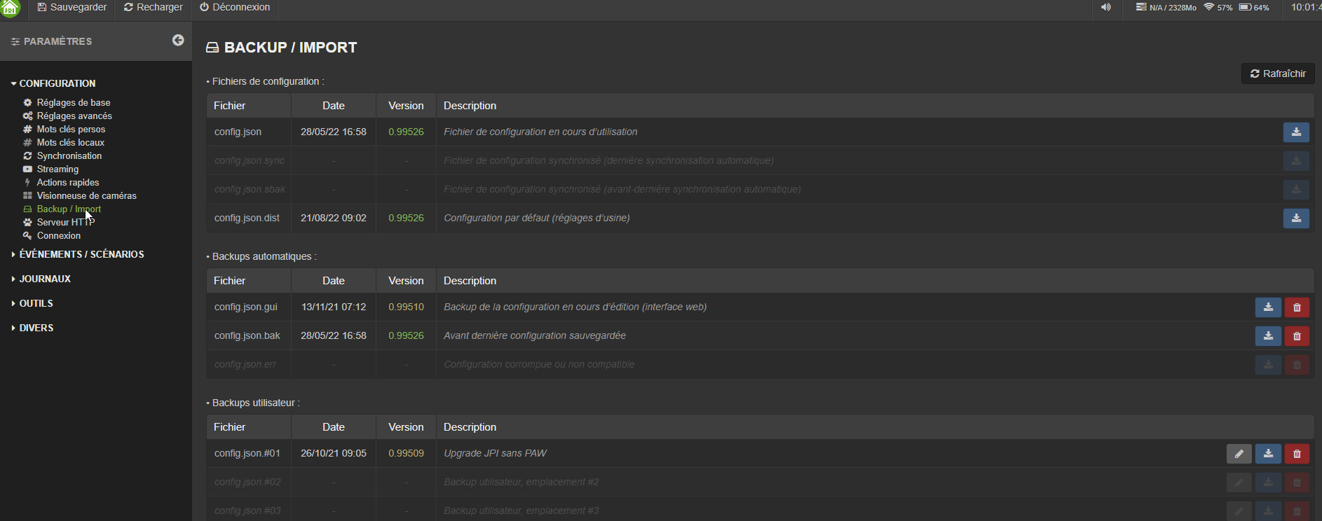

Hello suite à une configuration foireuse (import d’une config d’un autre JPI), mon JPI ne fait que redémarrer et plante au niveau du chargement de la configuration.
Même une réinstallation n’y a rien fait… :frowning:
Où puis-je trouver la conf sur mon mobile?
Merci d’avance
EDIT : C’est bon j’ai trouvé le répertoire JPI à la racine et le sous-répertoire config
Tu as dans l’interface le versioning et l’import/export. J’ai toujours une copie hors tablette (un peu comme pour tout : macrodroid de mes téls, domowidget de mes téls, config des routeurs etc).
Ok, merci, je n’avais pas encore vu ce menu!
Mais pour info, je n’arrivais même pas à accéder l’interface Web car le serveur n’arrivait pas à charger la conf…
Mais j’ai réussi in fine en réinstallant et accédant à la conf dans l’explorateur de la tablette
