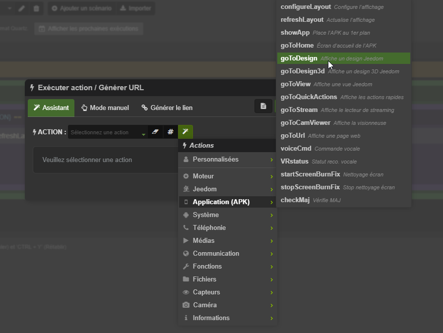

Pour afficher un design c’est :
Astuce pour tester sur JPI directement : Outils/Executer action/Générer URL.
et donc :
Par contre pour afficher un design il faut prendre le temps de paramétrer la fenêtre, le menu, les boutons etc.

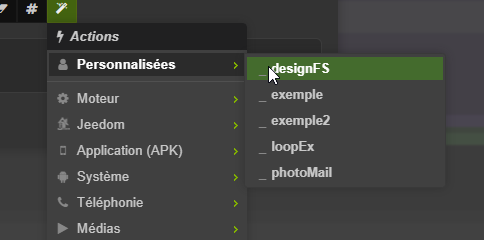

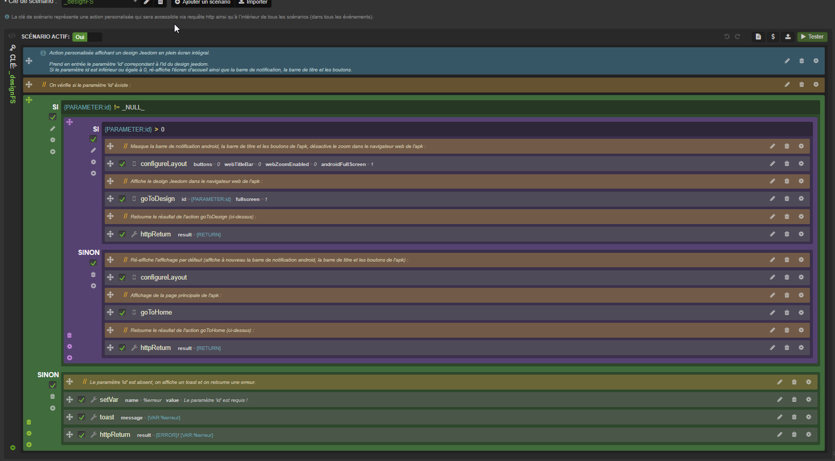

Du coup, Djul avait fait designFS qui embarque tout ça :
Et d’ailleurs pour avoir le détail, RDV dans API HTTP / HTTP-actions perso :
Et voilà tout ce que fait DesignFS :
Configurelayout, gotodesign, etc.

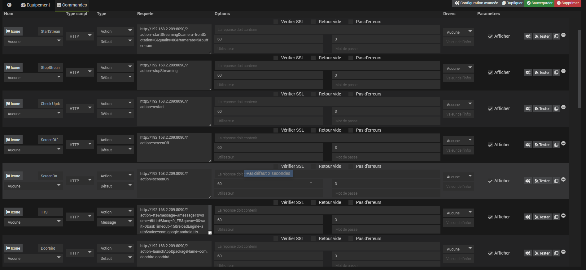

Préfère le plugin script bien plus complet. Plus haut j’ai fait une copie d’écran sur comment le paramétrer.

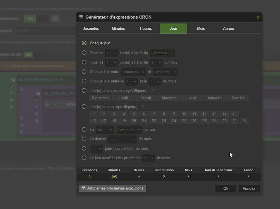

effectivement la fonction cron est très complète mais quand je met une action à nextCron à 09H00
nextCron 0 0 9 ? * *. selon le générateur de cron , il m’indique que ce cron éxécutera l’action toutes les 24H à 09H00 !! comment supprimer ce cron une fois qu’il s’est éxécuté une fois à 0900 ou est ce inutile si le scénario est à l’arret ??

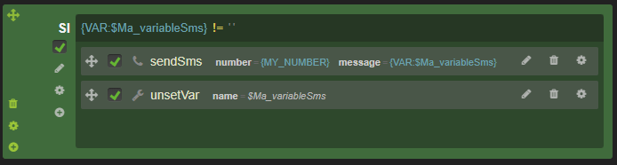

Pour le cron il se répète oui mais c’est pas grave, il suffit de faire un test dedans en utilisant par exemple une variable contenant le message a envoyer :
Dans les autres scénarios, créer la variable $Ma_variableSms si besoins contenant le message. Tout les matins à 9h00 si la variable contient un message, il sera envoyé et la variable sera supprimée, sinon il ne se passera rien.
