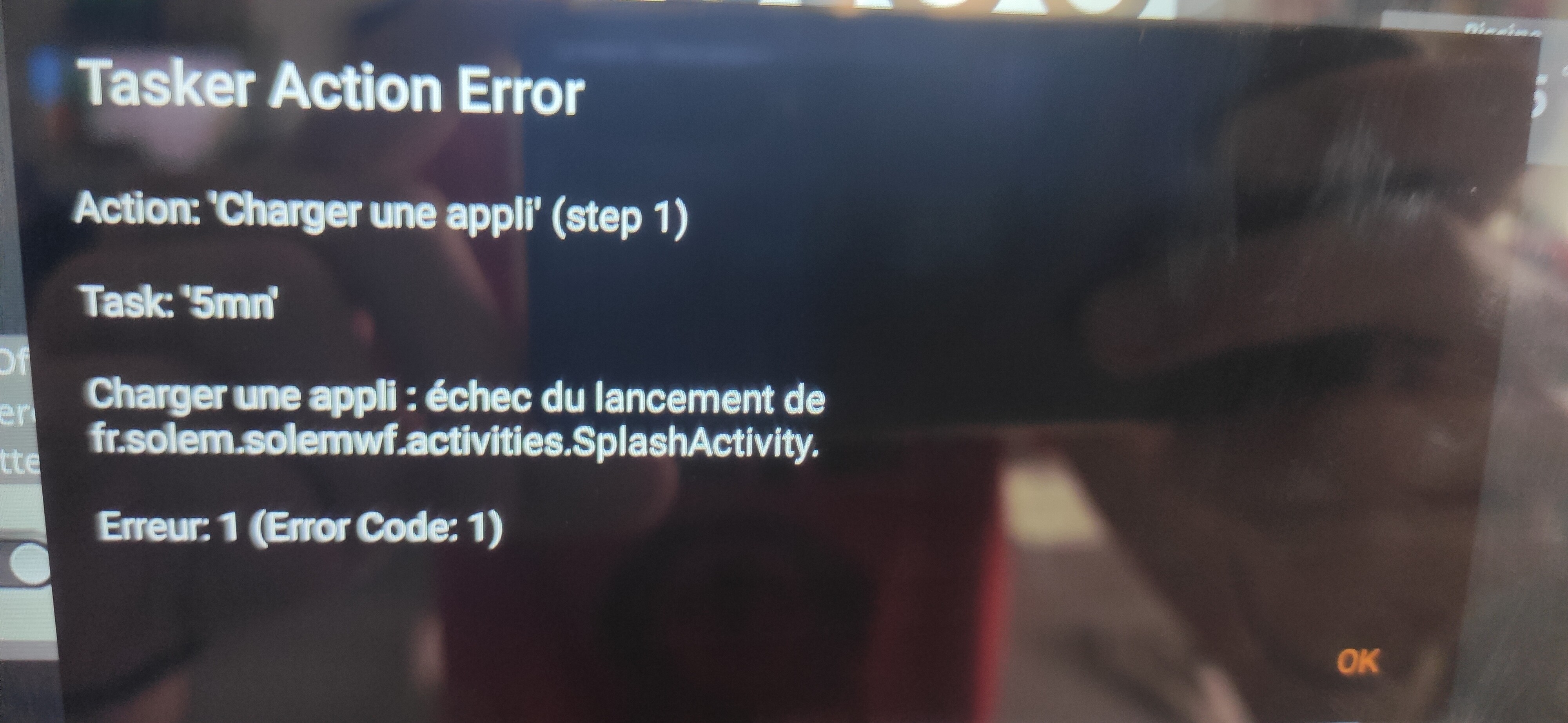

Par contre j’ai une erreur sur la tablette sur tasker, je sais que ce n’est pas le sujet mais peut être une bricole que vous connaissez ? Une autorisation ou je ne sais quoi…
Car lorsque je lance la tâche directement sur tasker ça fonctionne parfaitement…
Merci :wink:
Édit : pour info, lorsque je modifie le nom de la tâche dans Tasker, et que je modifie le nom dans le script, ça fonctionne une fois, puis de nouveau le même message d’erreur après…

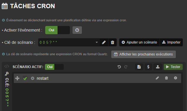

J’ai eu ça sur un de mes appareils qui stream en continu.
Pour régler le soucis je fais un restart (pas besoin de root) à 5h du mat et il ne l’a plus jamais fais.
L’action restart kill et relance JPI ce qui le rend dans le même état qu’un 1er démarrage.

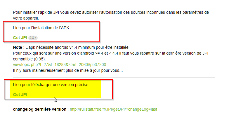

bonjour
ou peut ton telecharger apk j ai une ancienne version
merci
Sincèrement, il faudrait lire un minimum…
Premier post de la page
Premier post de la page !!!
