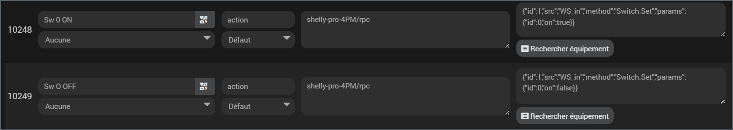

Bonjour quelqu’un peut m’aider à avoir un template pour le module shelly PRO 1PM
ShellyPro1PM
Je vous joint ce que je recupere du shelly par mqtt explorer:
{"src":"shellypro1pm-30c6f781e434","dst":"EL_Prise_AC_01/events","method":"NotifyStatus","params":{"ts":1668701218.93,"switch:0":{"id":0,"apower":0,"current":0,"output":false,"pf":0,"source":"MQTT"}}}
{"src":"shellypro1pm-30c6f781e434","dst":"EL_Prise_AC_01/events","method":"NotifyStatus","params":{"ts":1668701220.99,"switch:0":{"id":0,"aenergy":{"by_minute":[0.000,0.000,0.000],"minute_ts":1668701219,"total":0.421}}}}
vu sur jeedom:
Merci à celle ou celui qui me faira un template pour ce module…
ou sinon si quelqu"un peut m’expliquer comment crée des templates ??
ou je partirai du template pour ce module pour voir comment il a fait

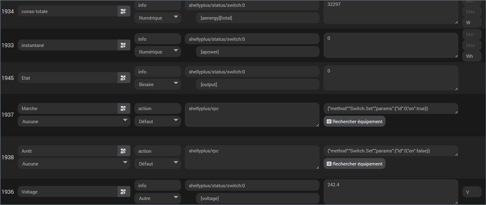

Je vous partage un template pour un shelly plus 2 pm en mode cover pour volet roulant.
"shellyplus2pm": {
"name": "shellyplus2pm",

As tu réussi à faire un template pour le shelly pro 1PM finalement ?
Je viens d’en installer un et plutôt que de réinventer la poudre ![]()
Ou si un autre lecteur en a un à envoyer, ce serait sympa.
Il doit être proche du shelly PLUS 1PM.
Oui certainement, bien que je me demande s’ils n’ont pas changé des choses dans le firmware.
Pour le plus 1PM on voit status dans le topic alors que sur le pro 1pm c’est events.
PV_Toiture_Bois/events/rpc
Mais je vais me débrouiller, c’était juste pour gagner du temps.
Je verrais ça demain quand mes onduleurs seront réveillés, là sans soleil ils dorment
1PM PLUS
{"method":"Switch.Set","params":{"id":0,"on":true}}
{"method":"Switch.Set","params":{"id":0,"on":false}}
PRO 4PM
{"id":1,"src":"WS_in","method":"Switch.Set","params":{"id":0,"on":true}}
{"id":1,"src":"WS_in","method":"Switch.Set","params":{"id":0,"on":false}}
Merci je vais aller voir le template de ce coté, il doit plus ressembler au 1PM.
