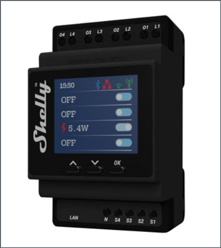

Présentation du shelly 4 Pro PM
Shelly Pro 4PM est un relais monophasé à 4 canaux, prenant en charge jusqu’à 16 A par canal avec une capacité totale de 40 A. Shelly Pro 4PM est équipé de quatre compteurs de puissance précis intégrés qui vous permettent de contrôler et de surveiller la consommation de chaque canal séparément. Équipé d’une connectivité LAN, Wi-Fi et Bluetooth, il permet une connexion plus sécurisée et fiable. Utilisez les fonctionnalités de script pour définir des scènes d’automatisation personnalisées en fonction de diverses occurrences, prévisions météorologiques, prévisions de vent, etc.

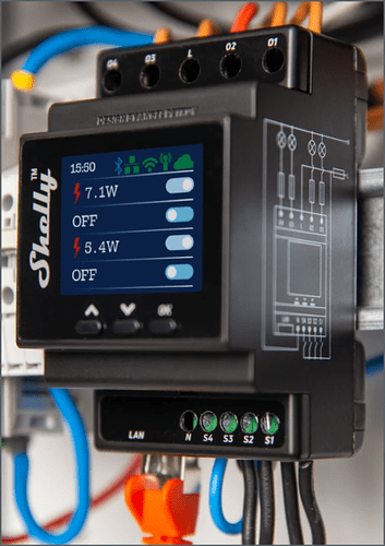

- 2 versions disponibles
La V1 avec la phase à mettre sur chaque entrées
La V2 avec la phase unique (L)
Assez hard à mettre mais bon ça y est !

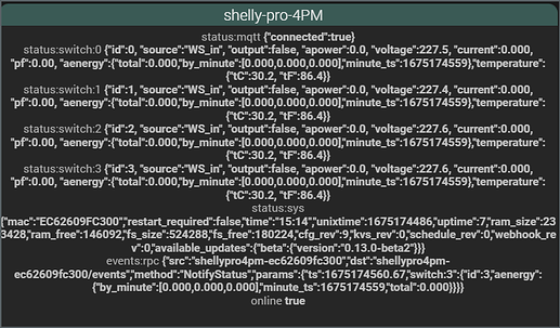

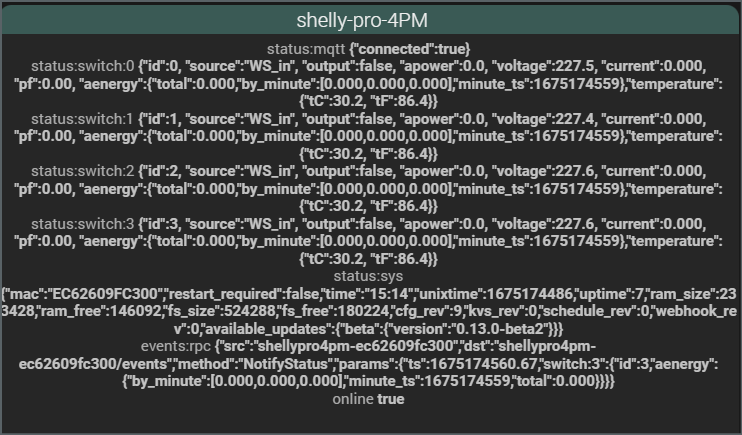

Voici ce qui remonte en automatique sur JMQTT et rien de plus. (pas très sexy et pas très utile sans commandes)

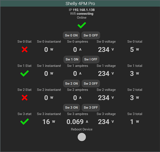

Voici après quelques heures …
D’autres paramètres sont disponibles. ( Je n’ai rien supprimé dans le template)
J’ai mis un code sur la commande Reboot Device ( 0000) afin d’éviter un clic malencontreux.
