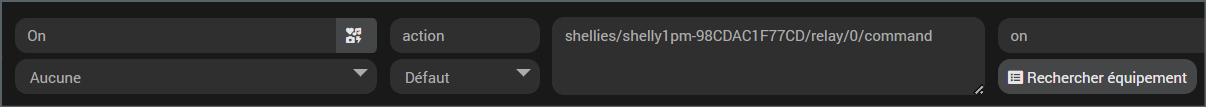

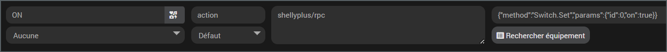

Shelly 1PM → GEN1
Shelly 1PM PLUS → GEN 2
ON sur 1PM
ON sur 1PM-PLUS
Donc pas du tout pareil…
