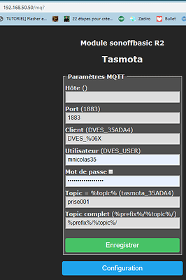

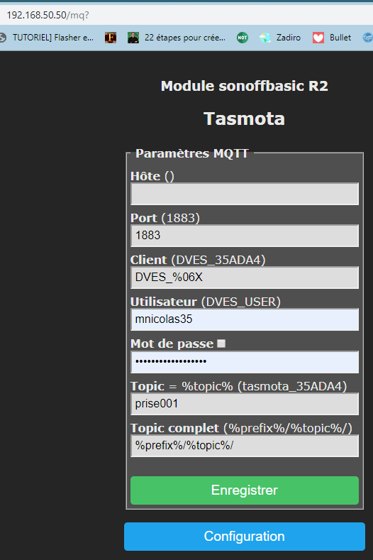

J’ai donc une multitude de sonoff dual touch, des R2 et des relais standart, et pour commencer ma domotique, j’ai donc decidé de flasher un Basic R2 en y injectant le tasmota FR.
Jusque la, pas de soucis.
Tout se parametre bien, tout redmarré, connexion wifi, pas de soucis, et c’ets apres que ca se complique.

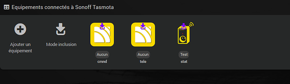

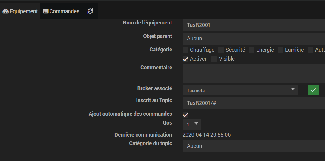

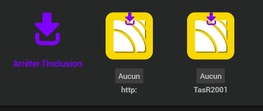

Lors de l’inclusion avec jMqtt, cela me pose un probleme.
du coup j ene comprend pas la suite.

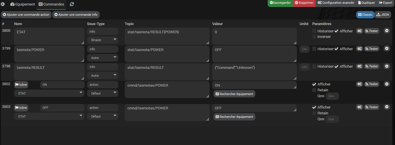

Lorsque j’edite ce qu’il me trouve, je n’arrive pas de declencher les relais a distance.
Pouvez vous me filer un coup de main ? quelqu’un a-t-il deja rencontré le soucis ?

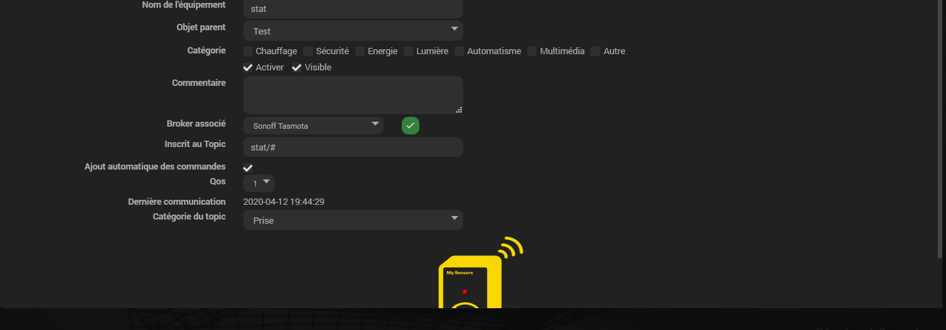

‹ Broker associé › est le broker distant ou locale que vous utilisez pour vos messages MQTT, c’est l’adresse IP de celui-ci qu’il faut entrer dans la config tasmona.

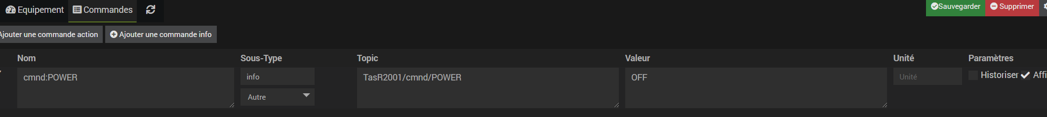

Toujours pour information lorsque vous faite des essais, modification de config et notamment sur les topics publiés il restent dans la mémoire de MQTT. Donc si ‹ prise01 › se trouve renommé ‹ tarzan03 › un client de votre broker trouvera ‹ prise01/POWER › ET ‹ Tarzan03/POWER › donc deux objets …alors que physiquement vous en avez qu’un !
Alors ce que je ferais :
-Paramétrer 1 sonoff bien comme il faut
-le redémarrer comme ça on est sure que tout va bien, je pratique mqtt mais pas avec tasmona.
-Redémarrer le broker si il est sur une RPI avec Jeedom relancez Jeddom ça évitera tout les souci. Et Jeedom va se couper et redémarrer la RPI, donc le broker.
A ce moment ça devrait rentrer dans l’ordre le broker ayant perdu les topics il va attendre de nouvelles publications (attention aux éventuels ‹ retain › que vous auriez pu mettre).

Pour ma part après de multiple tentative je n’ai jamais réussi à paramétrer mon Sonoff Basic flasher Tasmota avec MQTT par contre pas un souci avec JMQTT en 5mn max.
Comme PanoLyon dans la config du sonnoff tasmota à hote j’ai mis l’adresse IP de mon Jeedom, j’ai été sur jeedom dans jmqtt et fait inclusion là mon sonoff à commencer à remonter et en appuyant sur on/off sur l’interface tasmota les autres commande sont remontées
Après pour la config j’ai suivi le tuto vidéo que je t’ai mis plus haut dans mon post et j’ai pu tout configurer sans aucun souci.
J’ai passer des heures avec MQTT sans jamais arrivé a rien de concluant et avec cette vidéo en 5mn sous JMQTT mon Sonoff était fonctionnel.

Bon alros super merci les gars .; ca a fonctionné, c’est a peu pret reglé.
j’arrive donc a declencher le relais , cela fonctionne, mais reste encore un peu de netoage a faire, car il me recupere des anciens noms, c’est pas tres propres du coup.
