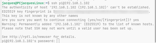

Pas moyen de me connecter en ssh…
Si quelqu’un a une idée…
Putty n’est pas bavard, et sous linux Zorin avec pi@19.168.1.102 j’ai droit à ça :

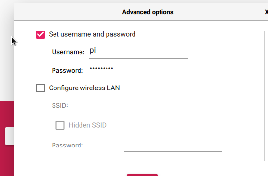

Installation avec Raspberry Pi Imager v.1.7.2 sur une carte micro SD (même 2, au cas où…)
Avec les options SSH de cochées et "Définir nom d’utilisateur… " comme indiqué ICI

L’invite de commandes vous demande de saisir votre mot de passe maintenant.
Une fois saisi, vous avez quoi comme erreur ?
Celle ci :
Permission denied, please try again.
JB
L’utilisateur pi n’existe pas à première vue. Il me semble que ça fait un moment que cet utilisateur n’est plus créé par défaut mais je ne suis plus trop l’actualité Raspberry.
PB_conexSSH_2
PB_conexSSH_3
Voilà les options de config dans Pi Imager pour Linux

Je viens de m’en sortir avec openssl passwd -6 -stdin (ici)
En créant comme indiqué « partout » un fichier ssh à la racine de la carte SD, ainsi que le fichier userconf.
